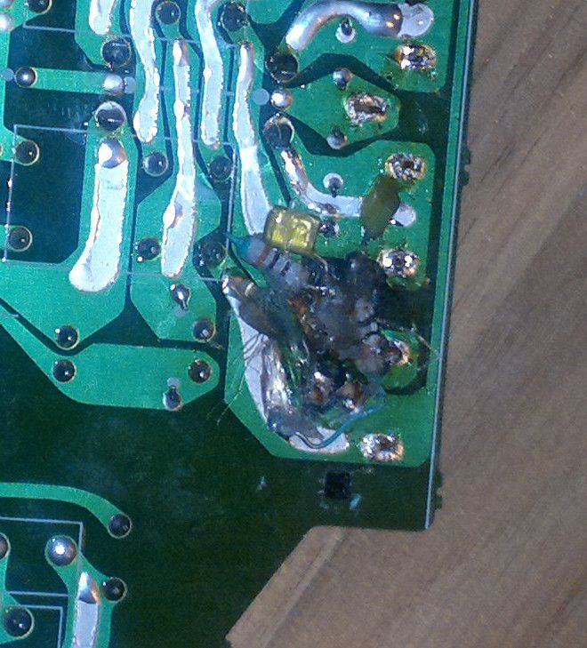

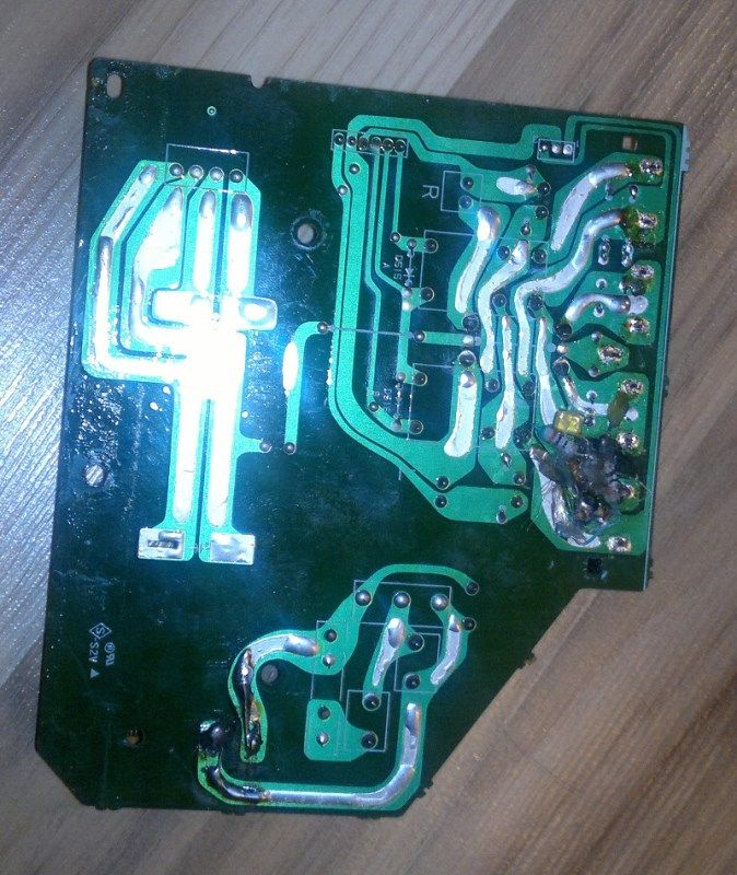

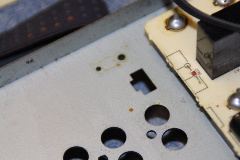

Chodziło mi o to że jest przy drugiej parze wyjść głośnikowych. W pokazanym miejscu, po wyciągnięciu kleju z częściami jest wielka, wypalona dziura. To jest w ogóle potrzebne? Bo na schemacie jest pokazane że tylko w wersji niemieckiej. Jeśli jest potrzebne to muszę zrobić płytkę od nowa.
Ja amator jestem. I pewnych rzeczy do końca nie rozumiem.
Pozostałe wersje mają ten filtr na płycie przy stopniu mocy. Model na Niemcy ma go przy terminalach głośnikowych i powinien tam zostać. Kopcenie się Zobla świadczy o tym, że wzmacniacz w przeszłości się wzbudzał (tak samo kopcą wtedy wysokotonówki).

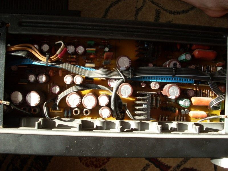

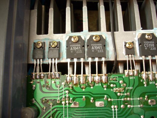

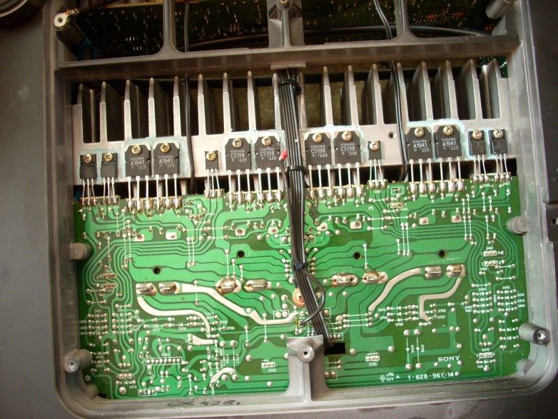

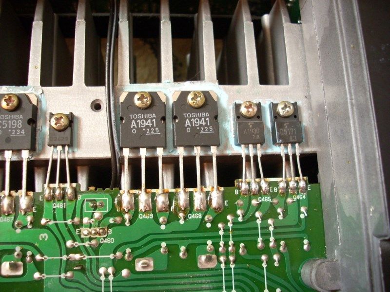

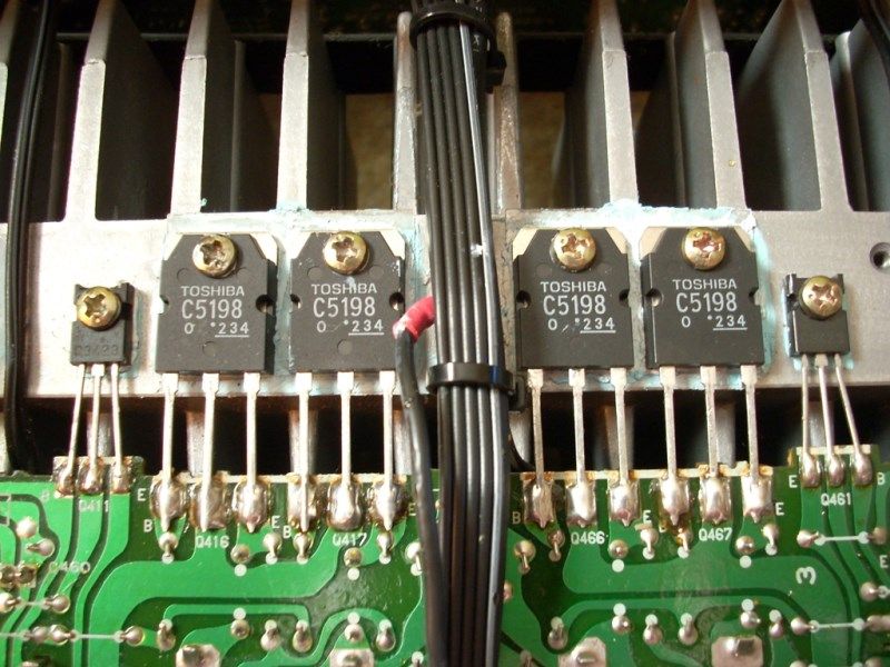

Ostatnio miałem okazję kupić wzmacniacz 730es.Wzmacniacz działa, jednak 1 rzecz mnie zmartwiła:zbudowany jest na końcówkach toshiby, a wg instrukcji serwisowej powinien posiadać sankeny.Czy mógłby ktoś napisać czy końcówki były wymienione,a może trafiła mi się nietypowa wersja tego wzmaka?

No niestety wygląda na to, że był naprawiany.. przynajmniej tak wynika z serwisówki :)
Accuphase P-450, Visaton Couplet, Visaton Conga, Asus Xonar Essence ONE
Raczej były wymienione. Pytanie jak to wpłynęło na dźwięk wzmacniacza. Bywa że po wymianie gra lepiej jak na oryginalnych.
Mi nie było dane grzebać w tym modelu, ale tutaj są fotki innego egzemplarza:
http://www.diyaudio.com/forums/solid-state/223560-about-maintenance-amplifiers.html
Wygląda, jakby ktoś ładnie go naprawił - wymienił sterujące i końcowe. Możesz dać foty rezystorów po drugiej stronie?

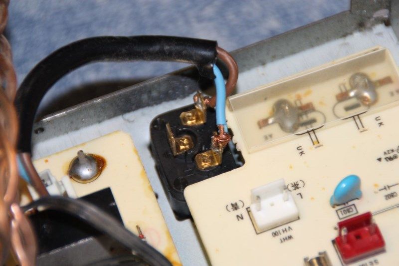

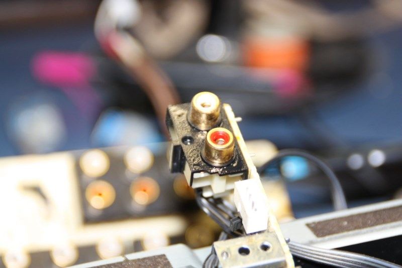

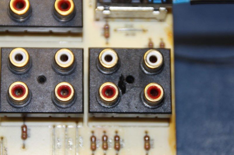

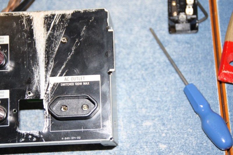

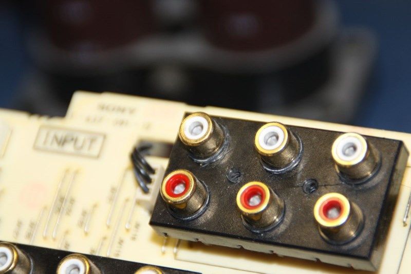

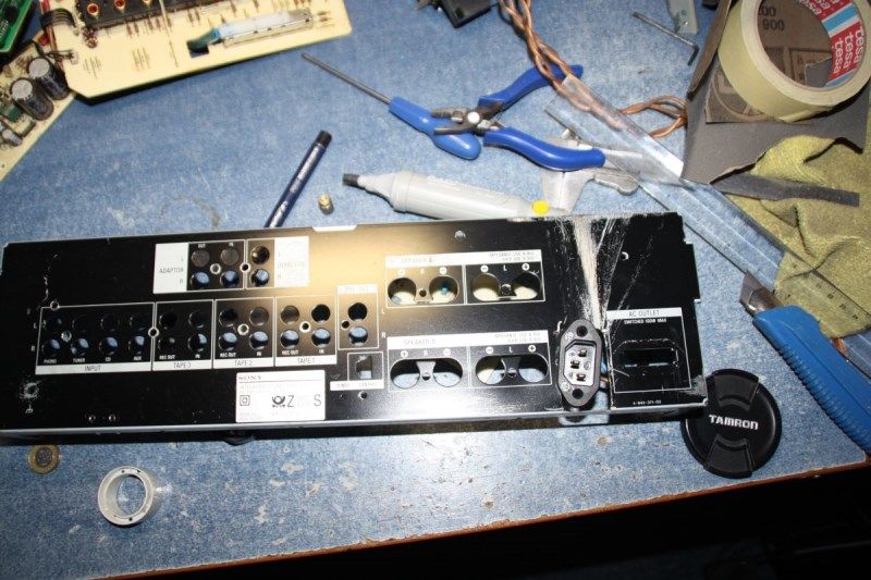

Zagadka dla miłośników Sony ES Jaki to wzmacniacz i co ktoś miał na myśli i w głowie kiedy zrobił mu takie rzeczy... Wyjścia czincz są popękane od niewłaściwego wypośrodkowania ich w otworach tylniej płyty. Ktoś je skręcił z dużą siłą i taki oto efekt. Kiedy zdjełem płytkę z tymi wyjściami wszystko delikatnie mówiąc pływało w oleju czy czymś podobnym. W ogóle co druga śruba była niedokręcona. Trafo luźne. Po dotknięciu gałki volume wzmacniacz buczy. Ktoś "estetycznie" poprawił luty na płytce z wyjściami. Kiedy go dostałem i odwróciłem do góry brzuchem żeby zrobić oględziny stopnia mocy ze środka powypadały mi stalowe ścinki o długości 5mm i szerokości 1mm prawdopodobnie powstałe od ciosania schludnego wejścia IEC. Od właściciela usłyszałem po zapytaniu go czy to coś co zwie się wejściem IEC ma być zachowane czy mogę z powrotem przywrócić mu oryginalny kabel w estetyczny sposób usłyszałem że nie bo używa jakiejś dobrej sieciówki. Kiedy zobaczyłem jakość połączeń przy obecnym gnieździe i przypomniałem sobie słowa właściciela... a zresztą pozostawiam wam do oceny.... :)

Czasami smarowanie przełączników środkiem do czyszczenia potencjometrów daje efekt zawalenia wszystkiego wokół olejem. Szczególnie kiedy ktoś to robi zupełnie bezmyślnie.
Dodam jeszcze że srebrne pierścienie z nóżek ktoś zdjął i do oryginalnych nóżek przykręcił trochę szersze na wkręty. Górna obudowa pomalowana domowo na czarno. Górna krawędź płyty czołowej również maźnięta na czarno. Przypuszczam że do przełącznika wyboru źródła też ktoś się dobierał bo ma świeże luty. Jest to wzmacniacz TA-F770ES i aż serce się kroi jak go oglądam z każdej strony. Muzycznie jeszcze będą z niego ludzie ale wizualnie już nigdy nie będzie to samo.
