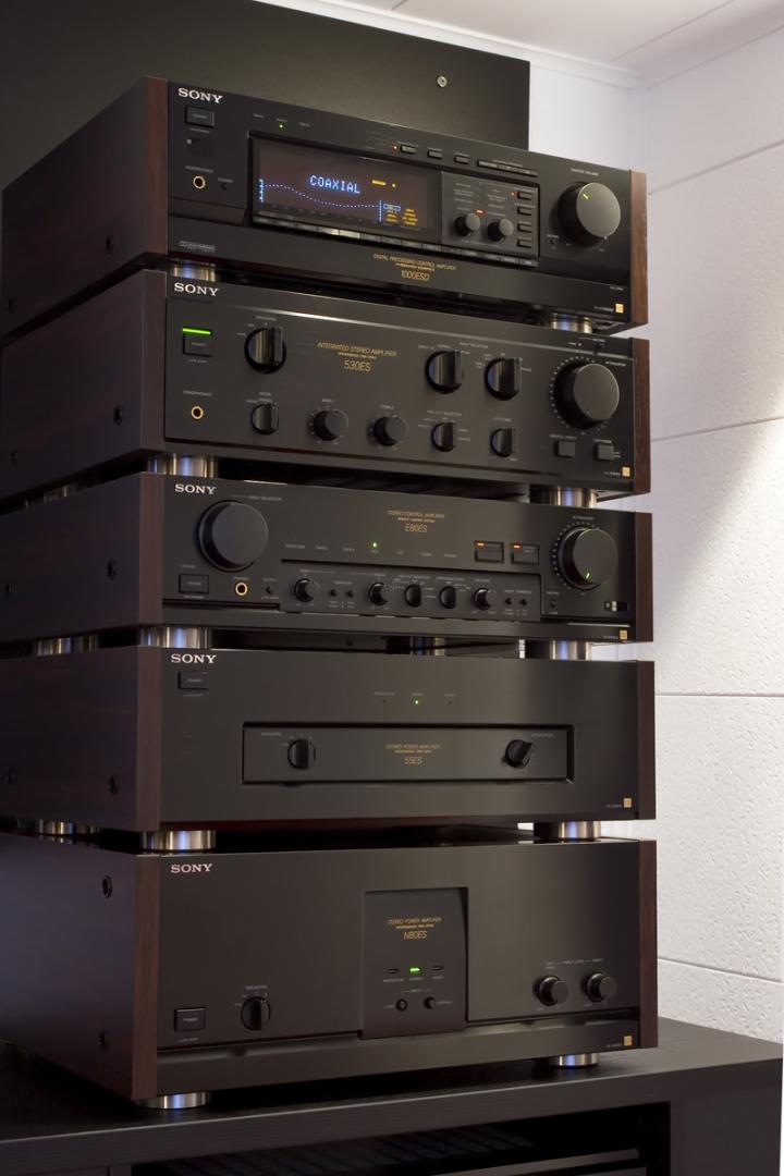

Taka mała wieżyczka znaleziona w sieci:)
Miałem tylko tego 530ES - w stanie fabrycznym żadna rewelacja
