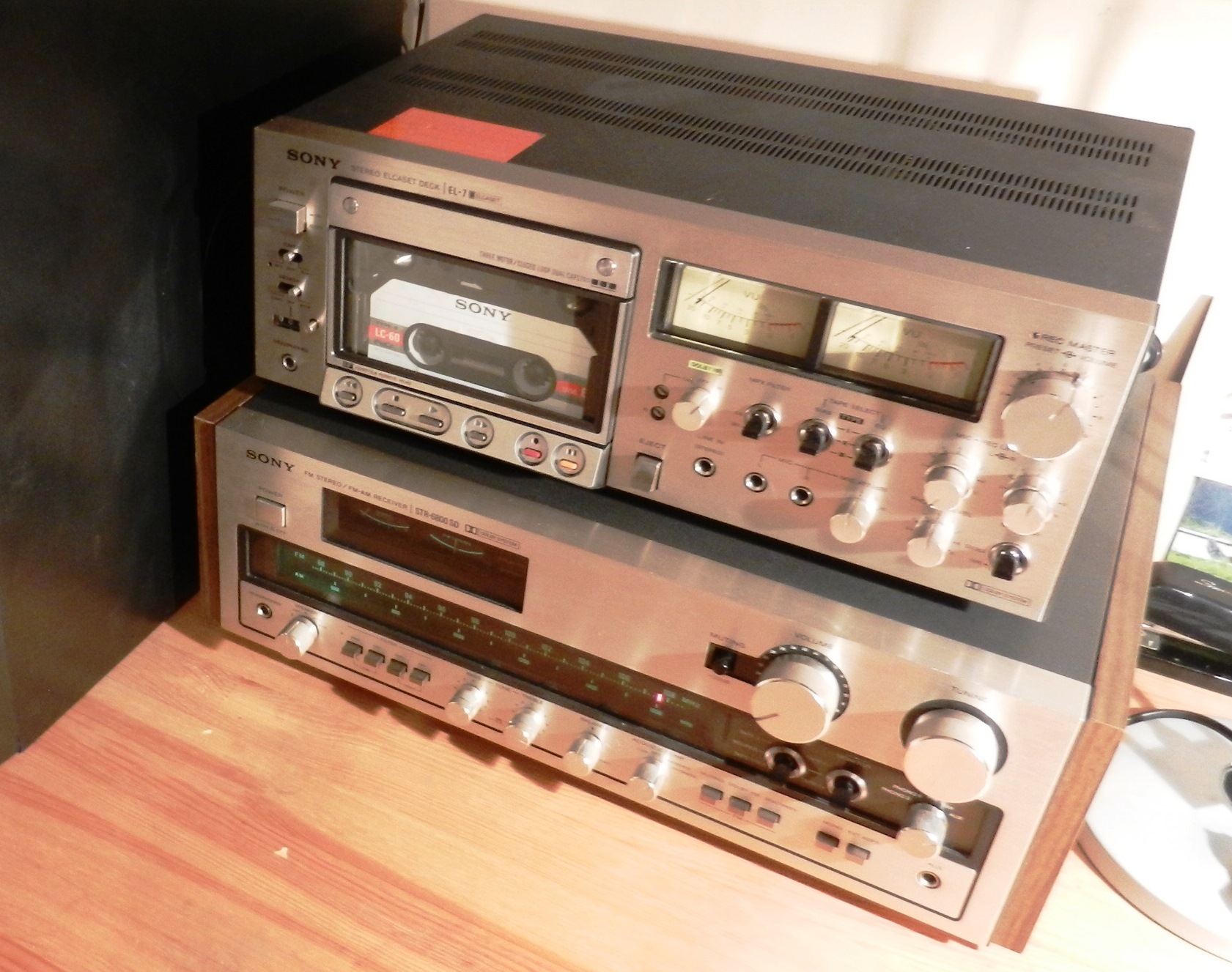

Kilka ciekawych klocków, których nigdy wcześniej nie widziałem..
i jeszcze kilka...
i to było by tyle..fajne te klocuszki...
a najbardziej przytulił bym tą szpule i gramofon :)

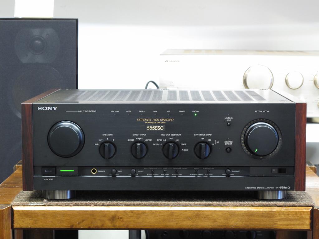

Bumpalump, fajnie by było posłuchać 730ES, 830ES, 700ES, 800ES i na koniec TA-F555ESG :) To by dało pogląd :)
A 555ESG jest na prawdę bardzo ładny także wizualnie :)

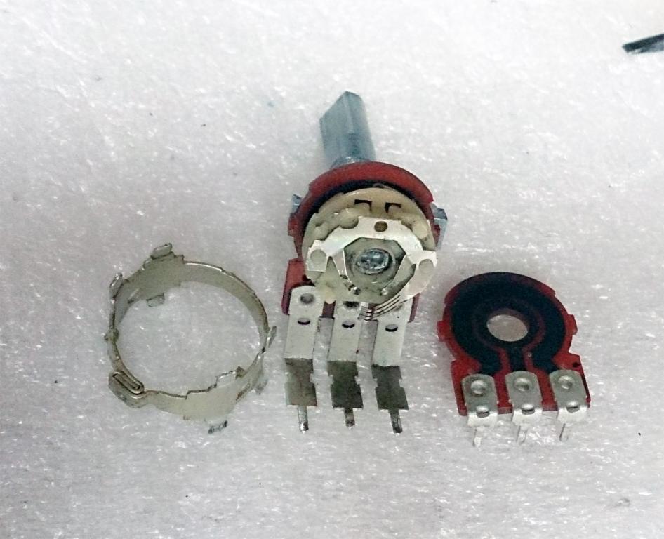

Czy ktoś rozbierał potencjometr stereo w końcówce N55ES, chodzi o regulację wzmocnienia? Jedną stronę potencjometru udało mi się zdjąć, ale druga jest zablokowana przez środek ze stykami, którego to środka nie mogę wyjąć - pytanie jest takie jak to przeczyścić. Obrotowy stycznik wyczyściłem bez oporów, a z potencjometrem mam problem. Niżej fotka.
Dziękuję. Tak zrobiłem, co prawda, mógłbym spróbować, ale nie chciałem ryzykować utraty odpowiedniego dystansu. Wyczyściłem przez prześwit - notabene, nie był w zasadzie aż taki brudny :)

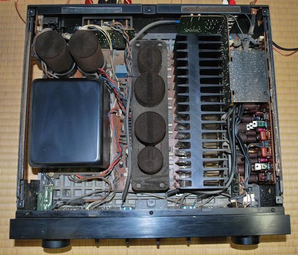

sony ta-f 770, 870, 730, 555ESG, 333ESR, 505ESD, 333ESL, 555ESL, 333ESJ, 555ESJ, 333ESG, mają taki sam transformator- ma on 500w mocy szczytowej - gdzieś na internecie było nawet jego oznaczenie i był on robiony w wersji na europe i japonie, a różnica wagi poszczególnych modeli wzmacniaczy wynika z innej obudowy (niektóre mają ją o 10mm wyższą) , solidniejszego radiatora, kondensatorów i paru innych szczegółów
