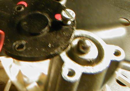

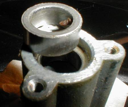

W przypadku decka 601A odległość ta jest 213mm.)Mierząc od punktow środkowych gniazd łozyska i obsady ramienia.Jest to dla fonomastera na bazie g 601A a więc WG 610a/ bez 16 i 78 rpm,Z elektroniką stabilizacji obr bez idlera. Własnie przerabiam kolejną reanimację 601A.) tym razem wersja z kominkiem przy podporze ramienia . Poprzednie były z peryskopowym oświetleniem strobo. Problem z tuleją górną gniazda łożyska. Praca na sucho zalatwiła ją. O ile trzpien podtalerzyka trzyma 10,00mm to tuleja zrobiła się 9,93.Trza wybić i osadzić nową z FB., po rozgrzaniu gniazda.A łożysko najłatwiej zrobić podpatrując rozwiązania,a dobrać tylko szlachetniejszy materiał i wykonawcę .

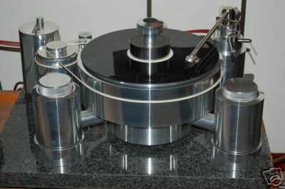

DIY z Italii:

>>>>Krystian,
>Jak dla mnie, to widać że właściciel naprężał muskuły i umysł do granic możliwości.
>Małe jest piękne !
Yul, dziwne masz podejscie... Facet wspial sie na wyzyny DIY, dlugo szukalem info o marce tego gramo,
bo wyglada na produkt seryjny, ale powodem sprzedazy jest jak pisze chec budowy czegos bardziej bezkompromisowego LOL
Yul, 27 Sty 2008, 08:49
>>>>tungsol,
>W sumie fajne to DIY z Włoch, ale jest w tym jednak pewna przesada.
>Pozdro,
>Yul
Jaka tam przesada? Poniżej seryjny Acoustic Solid Royal (zdjęcie ze strony producenta) Podobną konstrukcję stosuje Acoustic Signature w modelu Analogue One.
