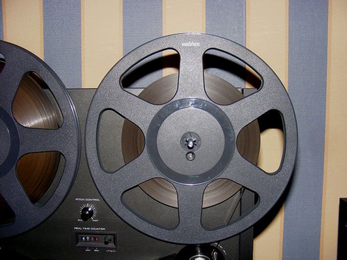

na życzenie: szpulki "zwykłe" beznabowe. 10" i 7" reVox'a.

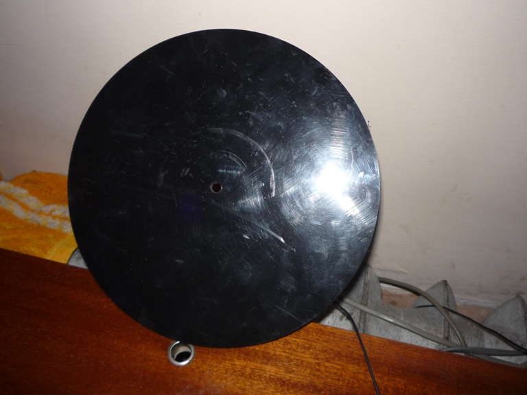

nie koniecznie musi byc Plexi .
Zrobile dzisiaj probne ciecie wyrzynarka poliamidu 8 mm .
Wyszlo tak.
Jeszcze bez motylków ,ale sa rowno okrągłe .

To kółko zostało wyciete na zasadzie sprawdzenia czy sie da ....jak to idzie ....co mozna zmienic na lepsze przy cieciu . Zarazem będzie mi potrzebne do innych moich kombinacji . Ma srednice ok 255 mm.
Jutro proba ciecia plexi 8mm o tej samej srednicy .
