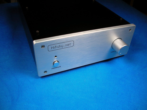

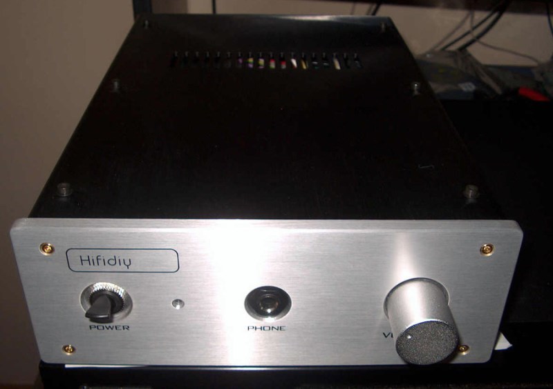

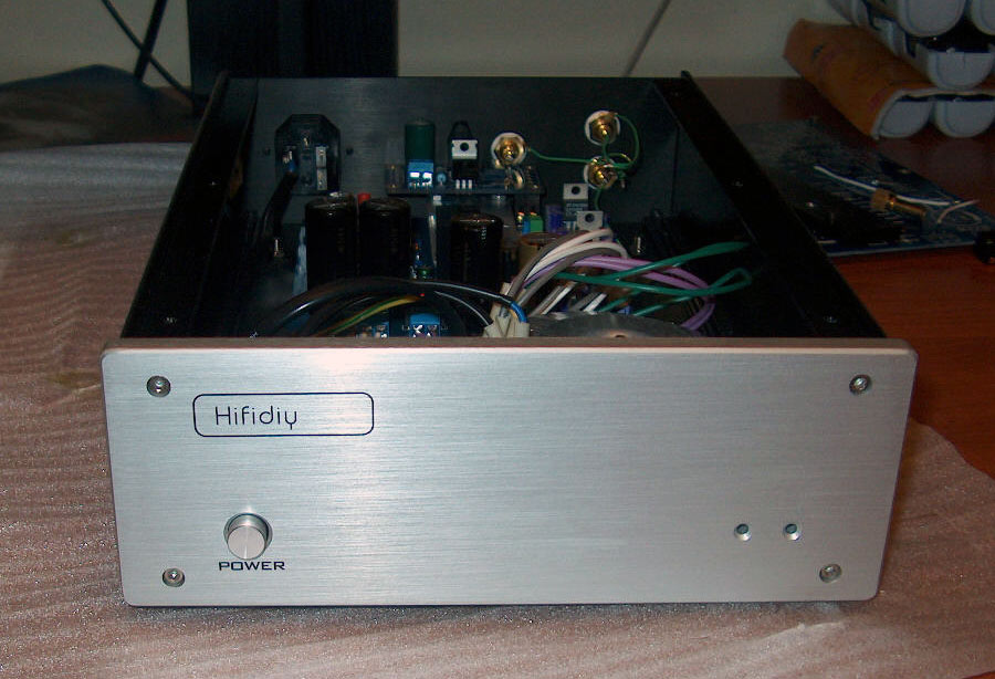

gdyby było zainteresowanie na takie obudowy, jestem w stanie załatwić kilka sztuk
prawdopodonie:
1. 1 szt dla dac DAC
2. 1 szt mały wzm np GainClone (nie mam pewności czy będzie dostępna)
3. 2 szt Pre-Amp + wzmak słuchawkowy
wymiary: szerokość 20cm głębokość 30cm wysokość 7cm
w kpl znajdują się gniazda EIC, właczniki, dla wzm słuchawkowego dodatkowo gniazdo sł.
Ceny dużo niższe od proponowanych w tym wątku ;-)
wszystkie szczegóły na email (jest w "o mnie"),
obudów nie ma dużo jak widać,
jeśli będzie zainteresowanie, być może uda się załatwić więcej szt.
Ceny obudowy z
Chassis for Extreme TDA1543 $55.00
Chassis for LM4780 Amp $60.00
Chassis for Headphone Amp $64.00
All aluminum chassis ( Ship from China )
Jeżeli ceny będą jeszcze niższe, to chyba nie ma się, co zastanawiać.
F4 - czekamy na szczegóły, bo chętnych będzie pewnie nie mało.
F4,
Jesteś pewny że wysokość zewnętrzna tych obudów to 7cm? Na hifidiy podali jak niżej:
External dimension: 200*65*300mm
Internal dimension: 190*60*289mm
Mam już kupione trafo 300W "audio" o wysokości 65mm i będzie lipa, bo się nie zmieści :(
