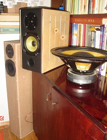

nie wierze ze ktos na tym forum sie zainteresowal w koncu stxem... :) robie monitory na 15-8-100-AKX (dawny AX) i 10-200-8-PJ, basu ma wystarczajaco duzo do 15m2, buda 12litrow stroj na 40-50Hz nie pamietam dokladnie (tunel 50x140). na diyaudio.pl sa konstrukcje na tym 15AKX bo jest juz dosyc dlugo.. znajduje sie w nextonie juz jakis czas i byl na AS2007.. a tu kino na AKX, wystarczy poszukac na innych forach

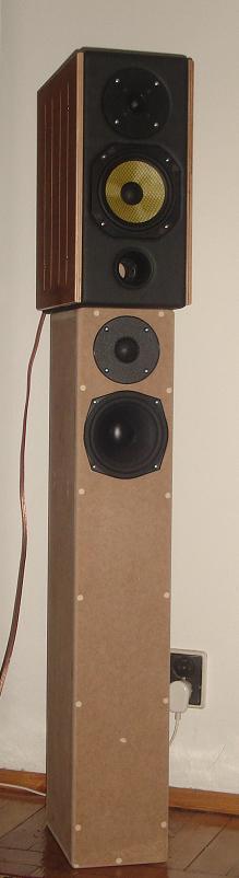

Już ponad rok słucham muzyki na kolumienkach z STX GDN 15 AX, które przedstawiłem w tym temacie. Nadal uważam tego STXa za bardzo dobry głośnik.

totem mite vs. 15-100-8-AKX + 10-200-8-PJ i na jednym sub stxa 32-300-4-SS do zrobienia kolejny juz raz:P
