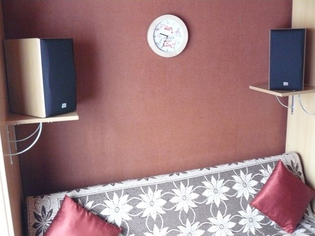

Głośnik wysokotonowy jest na wysokości 137cm. Montując wieszaki, wysokość chciałem dobrać tak aby była kompromisem przy słuchaniu muzyki na stojąco i na siedząco. Być może jest ona błędna. Fakt że w tamtym czasie potrzebowałem rady i rozważałem na jakiej wysokości to zrobić....
Czy odsunięcie kolumn o 5cm od ściany coś dało - trudno mi powiedzieć, ale raczej nie jest to jakaś wyraźna zmiana. Ale nie jestem audiofilem tylko przeciętnym userem wiec nie mi to oceniać.
Na wieszakach mam możliwośc regulacji kąta pochylenia kolumn. Więc nieco pochyliłem do dołu
Większy problem z takimi wieszakami, że jak się raz przykręci to pozamiatane.

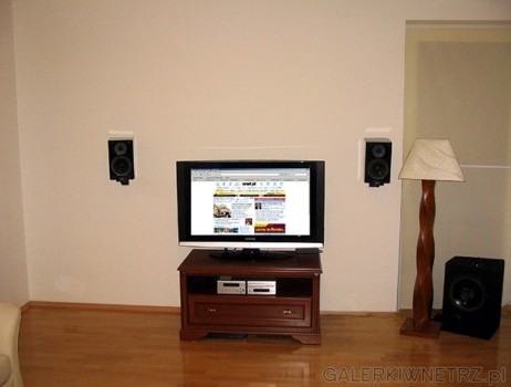

Zmieniłem stolik
i likwiduję wieszkki na kolumny. Będą stały na stoliku
Co sądzicie o wysokości zawieszenia TV w kontekście kolumn?
Było tak jak na pierwszym, jest tak jak na drugim zdjeciu. I prace na tym zakończyłem
