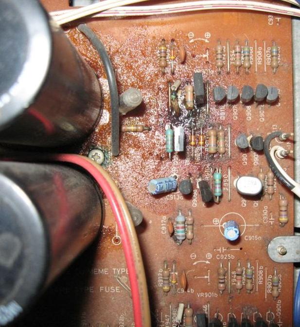

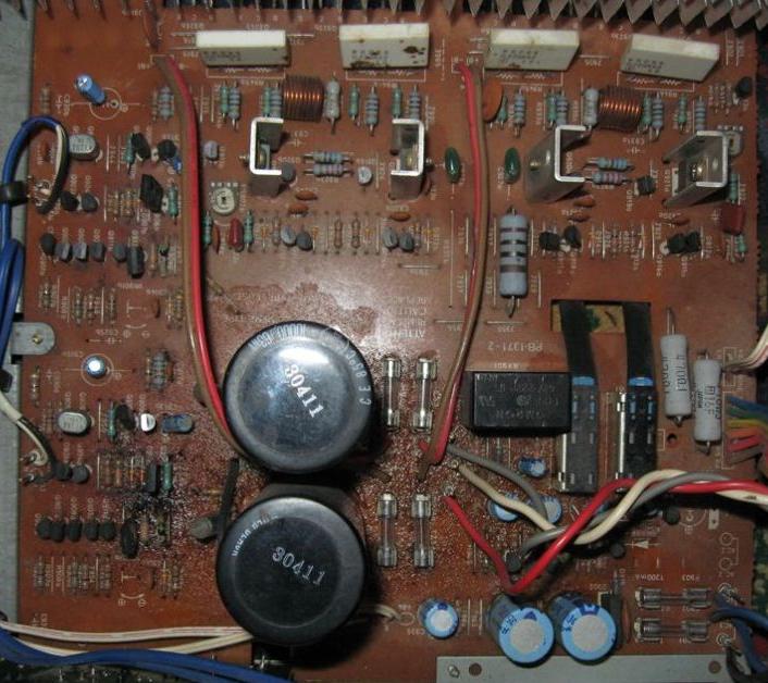

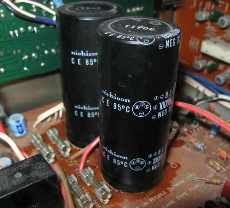

Problem polega na tym że w moim zabytku LUXMAN L-120A wylały się kondensatory 10000uf marki nichicon.
Jaka jest szansa że siadło coś poza tymi kondami?? Może wystarczy tylko ich wymiana i wzmacniacz będzie sprawny. Bezpieczniki są nienaruszone.
Kondensatory narobiły troche bałaganu w środku ale to da się oczyścić.

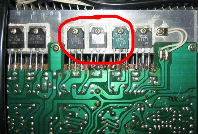

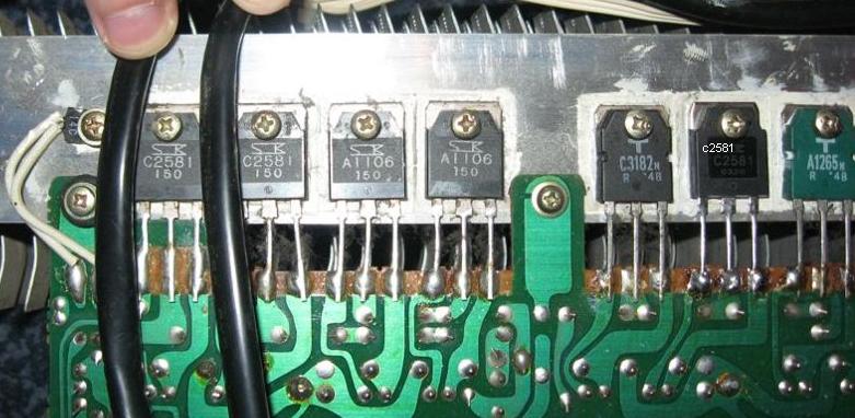

Wczoraj rozkręciłem wzmacniacz i zauważyłem wg mnie dziwną sprawę że tranzystorki się różnią.

Ja bym sprobowal np. nichicona FW 10000uF na allegro kiedys byly. a poza tym to kontakt PCC i mycie calej plytki bo ladny syf sie zrobil. Z tymi tranami to tez troche kibel, najlepiej bylyby wszystkie wymienic, tak zeby byly rowne

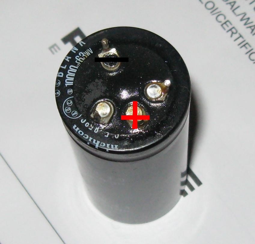

Na allegro widzeę narazie tylko NICHICON KG Gold Tune i z tego co tam widać mają dwie nóżki a te ze wzmaka są na 4.

Co do kondkow nie przejmuj sie te dodatkowe wyprowadzenia sa niewykorzystane one sluza do mocowania (masz nawet legede na nich , blank oznacza puste, niewykorzstane ) na fotce masz zaznaczone.
w zupelnosci wystarczy to ciesza sie nie zla opinia a drozej nie masz co sie kosztowac, sprawdz tylko czy dasz rade wstawic je (snap in) jak nie to szukaj innych albo powalcz:p WAZNE ! pozatym pamietaj wszystkie drobne tez powymieniaj na jakies z polki : nichicony, nippony,BC components 105st. itp. ma to juz swoje lata wiec kondziołki moga byc juz wysluzone a czesto to one powoduja wiekszosc awarii.
Co do tranow to te 3 ktore zaznaczylem byly pewno wymieniane , ten kto naprawial poprostu wrzucil co mial pod reka . na pewno kwalifikuja sie one do wymiany.(nie mowiac juz o parowaniu, na pewno powinny byc jednego producenta najlepiej z jednej serii ) wnioskujac z fotki 1 kanal jest dziewiczy wiec w tym robionym musi byc to samo siedza tam po 2 pary na kanał SANKEN 2SC2581/2SA1106 , musisz dokupic takowe 2 pary i wstawić tak samo jak w 1 kanale. znajdziesz je w north (link ponizej) maja ceny ;/ ale nie tak tragicznie a oryginały sankena (takie jak twoje). sprawdz jeszcze sterujace czy nie wymienial to chyba te od gory plytki na malych radiatorach jak cos to tez do wymiany na dwa jednakowe biorac pod uwage ze ten jeden kanal nie byl ruszany. Po tych wszystkich zabiegach dobrze by bylo gdybys mogl sprawdzic prad spoczynkowy i wrazie czego go ustawic,ale raczej musiałby zrobic to ktos bardziej obeznany. popoprawiaj podejzane luty ,w zasilacz , koncowki itp . oczywiscie tak jak koledzy mowili umyc PCB i luty tez tam poprawic. mozesz kupic jakis preparat w stylu Kontakt i odmlodzic potki, w sumie to wszystkie podstawowe zabiegi odmładzajace.

Obawiam się że popełniłeś błąd zamawiając kondensatory z rastrem 10mm.Mogę się mylić ale tak "na oko" w tych starych jest większy rozstaw nóżek niż 10mm i będziesz musiał kombinować.
