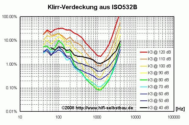

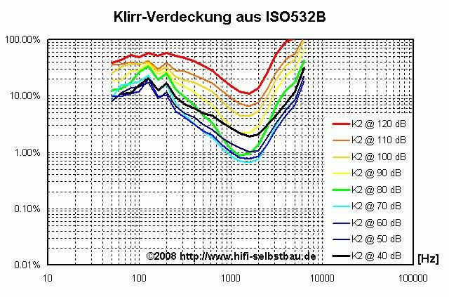

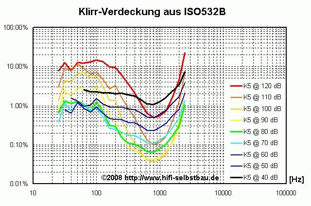

Trochę porównań wysokotonowych głośników na zaphaudio.
Jest tam kilka HiVi
Jeżeli ktoś nie umie czytać wykresów zniekształceń to od razu wyjaśniam. Liczy się odległość od górnej czarnej linii do linii kolorowej reprezentującej poziom poszczególnych harmonicznych w dB.
odpowiednio 10dB-30%, 20db-10%, 30dB-3%, 40dB-1%, 50dB-0.3% i 60db-0.1%.
Dołączam wykresy poziomu słyszalności harmonicznych dla różnych głośności żeby łatwiej było interpretować wyniki.

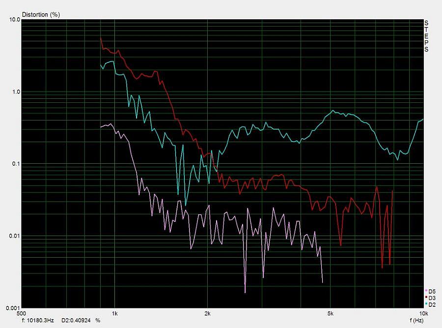

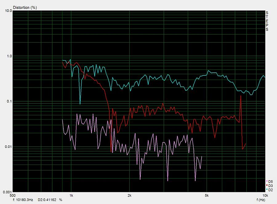

Zaphaudio to podobno całkiem poważna strona. Co do pomiarów to powiem tylko że ten K1 ma lepsze parametry na zaphaudio niż te które mam (osiem sztuk). Trudno powiedzieć czy pomyłka w pomiarach czy wyjątkowo dobra sztuka. Wcale bym się nie zdziwił. Podobno Zaphaudio dostaje głośniki od producenta. Nie zdziwił bym się jakby do pomiarów wybierali najlepsze. To pomiar harmonicznych najlepszego i najgorszego z moich. Można zobaczyć jaki jest rozrzut. I dla porównania Peerless HDS którego miałem, czyli głośnik za 80 Euro.
https://www.audiostereo.pl/topic/42099-hi-vi/page/3/#findComment-1303134
Program to Arta a dokładniej moduł do pomiaru harmonicznych Steps. Do harakterystyk stosuję kalibrowany Panasonica MCE2000 a do zniekształceń Mikrofon na 9 milimetrowej wkładce z Conrada nie pamiętam jaki symbol.
