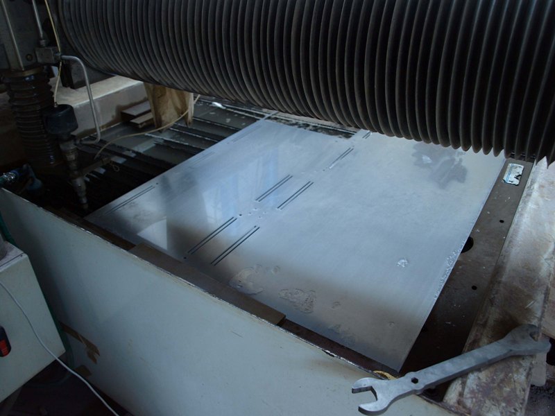

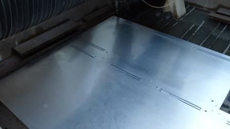

załaczyłem zdjęcie przedstawiające "otwory wycinane wodą" - oceńcie Panowie sami...
tu widac jak wyglada meteriał pow "wodzie"
Podejzewam ze Mikolaj odbierajac z zakladu towar dostal do obejzenia kilka tych idealnie zrobionych blach/paneli natomiast reszte bubli goscie zapakowali by tego nie widzial . Nie sadze by odebral tak dramatycznie spieprzone obudowy . Choc z drugiej strony mogl obejzec to co wysyla ... No masakra ...

tutaj dowod ze ciecie woda
wydaje mi sie ze wszystkie defekty powstaly przy malowaniu.

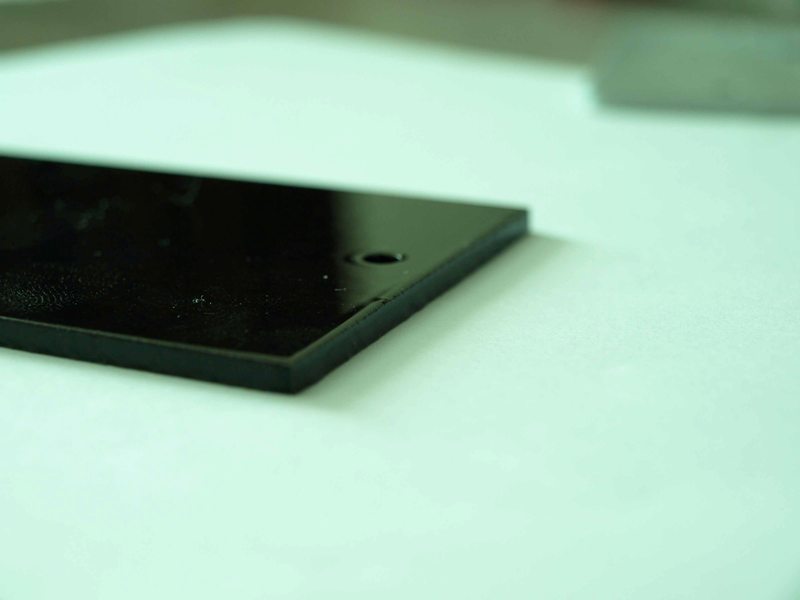

ten otwor ktos zmasaktowaj juz po wycieciu innej opcji nie ma... moze malarz przy zdejmowaniu z haczyka....
tylko jeden na elemencie tak wyglada?
Otwór wygląda na pokryty lakierem więc "po malowaniu" napewno niepowstał, choć patrząc na krawędzie płyt i otworów wentylacyjnych to ten otwór tak źle niewygląda :P ps. lakier na nieobrobionych krawędziach zawsze będzie słagszy bo noa ostrych kantach niechętnie przywiera równomiernie.
naprawde wszystko co widzialem wygladalo tak jak zalaczone na zdjeciach. Wiadomo - kazdej blachy dokladnie nie mailem jak obejrzec... nie ukrywam zdziwienia i zszokowania takim elementem - naprawde.
zdjecia wykonalem przed chwilka blach *odpadow ktore zostaly mi w domu...
Zresztą gdyby to była zasługa uszkodzenia mechanicznego spowodowanego chaczykiem na jakim znajdowała się blacha w lakierni to co to za stop alu bo taką miękość to mają tylko sreberka z czekolady...

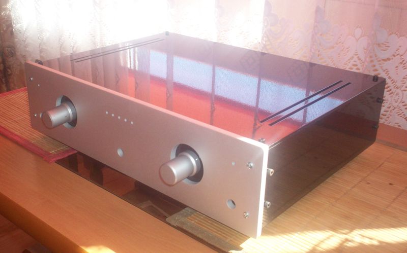

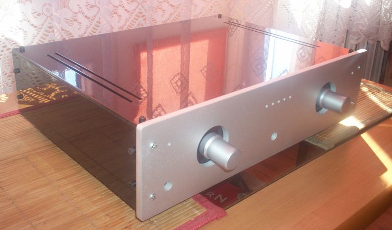

Mikolaj , ja nie mam najmniejszych zastrzezen co do mojej obudowy , chwalilem ja zreszta juz . Niestety nie mam trybu makro w cyfrowce ale wstawie jeszcze foty .

front mam anodowany , obrobiony dokladnie , blachy tez sa super , mikroskopijne zalania farba na krawedziach pomijalnie male , nie zwracam uwagi na to , nie widac z 20cm .
