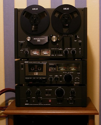

Rzeczywiście, zestaw niczego sobie, gratuluję, a swoją drogą to srebrne szpulki mogłyby wnieść dużo ożywienia :-).
Zastanawiam się, czy na tym zdjęciu, po lewej stronie to przewody od wieży? Jeśli tak to wyglądają wyjątkowo masywnie.

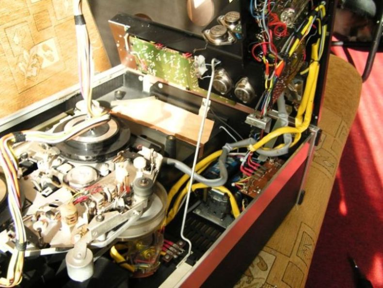

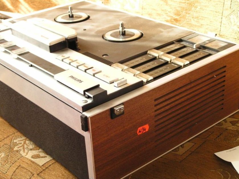

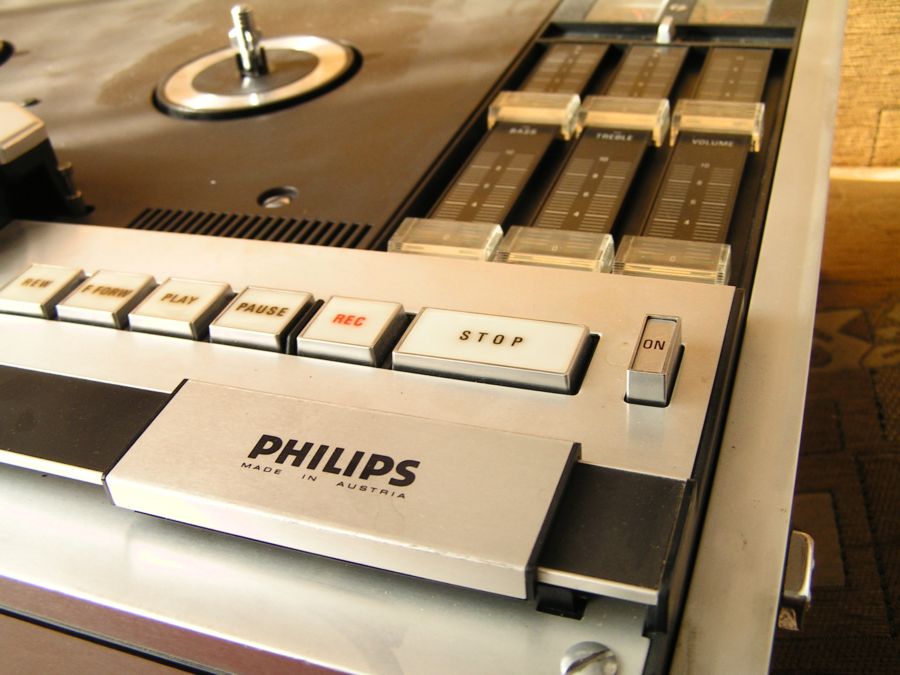

Witam wszystkich i z góry przepraszam,bo jestem w ciężkim szoku.Nie tylko kupiłem w idealnym stanie
optycznym magnetofon za całe 19 zł,to jeszcze jego konstrukcja mnie dosłownie zamurowała.
Tak przemyślanej i dopracowanej konstrukcji nie widziałem przez całe swoje życie.
Pomyślano dosłownie o wszystkim.O odpowiedniej długości przewodów,aby można się było do wszystkiego bez kłopotu dostać.O ułożeniu tych przwodów i specjalnych uchwytach,aby nigdzie nie przeszkadzały.O specjalnych wtyczkach umożliwiajacych wyjęcie całej mechaniki bez potrzeby lutowania.
Zupełnie się zgadzam z opinią ze strony
Zaloguj się, aby zobaczyć treść (możliwe logowanie za pomocą ) następcy tej firmy nie umywają się do tej konstrukcji i szkoda,że nie była dalej rozwijana.
Widocznie była zbyt droga.Na tej stronie ,można sobie dokładnie obejrzeć N-4410,który ma identyczną budowę.Jest to dosłownie majstersztyk.
Zresztą sami popatrzcie.
Po odkręceniu kilku śrubek ,zdejmujemy pokrywe i reszta elektroniki odchyla się na zawiasach w prawo.Aby nam nie opadła,jest specjalna podpórka jak w samochodzie.

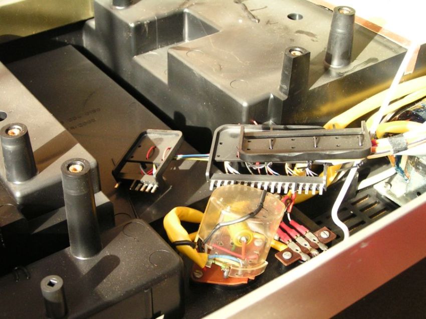

Musimy dobrać się do mechaniki.Ile to czasami kłopotu jest w innych konstrukcjach.
Tutaj odkręcamy kilka srubek,wyjmujemy trzy wtyczki i.

Dobrze, że go kupiłeś Marek ! Też się nad nim zastanawiałem, ale trochę mi nie odpowiada od strony wizualnej. Wolę ten starszy model z jednym wskaźnikiem wysterowania.

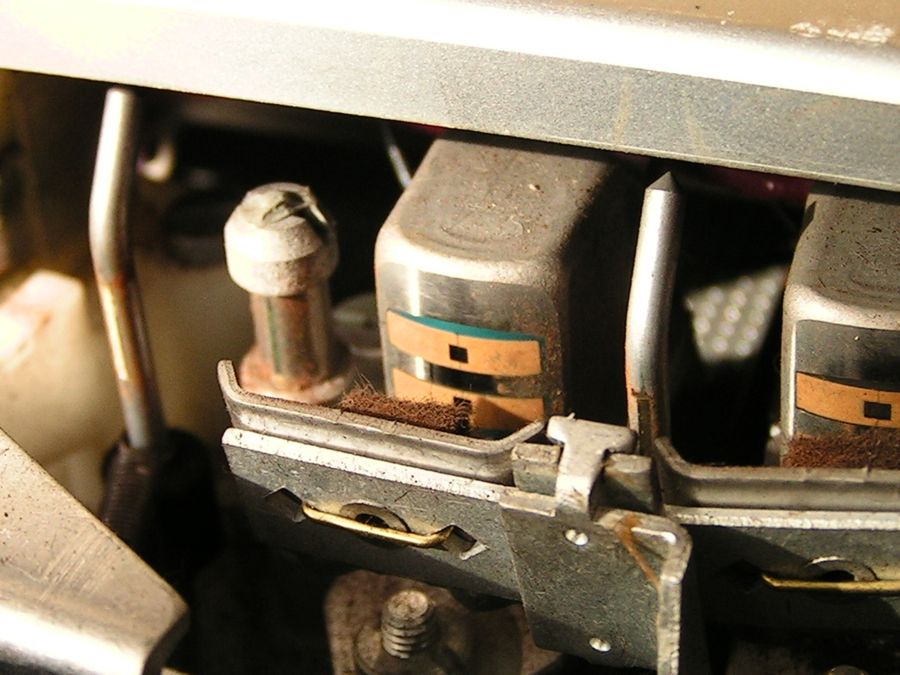

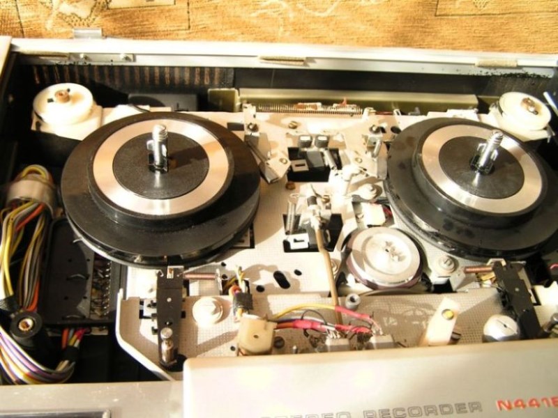

Fajne co.Stan głowic i rolki jest idealny.Paski połyneły,ale to u philipsa normalne.Oczyscimy co trzeba,założymy paski i przekonamy się co z resztą.Jednak ogólny stan daje dużą nadzieję,że bedzie z tego pociecha.
Kasjel,to drugi model od góry po N-4450,a ten o który piszesz to najtańsza wersja.
Zresztą dobrze,że go nie kupiłeś i ci się nie spodobał.Co ja bym wtedy zrobił,a tak obaj jesteśmy szczęśliwi.
Gdybyś widział głowice "Ferrite&Ferrite" w moich szpulakach Sony ! Nie dość, że w super stanie...to jeszcze poprostu piękne. Na czoło takiej głowicy można się godzinami patrzeć przez lupę i podziwiać niczym brylant :-))
Kasjel,te głowice nie są aż tak żywotne jak te o których wspominasz.
tym bardziej jestem zadowolony,bo to oznacza,że magnetofon był używany sporadycznie.Na obudowie nie ma żadnej ryski.W bardzo dobrym stanie jest też przezroczysta pokrywa.Ma to wzmacniacz 2X15 wat i nawet wbudowane głośniki jak w naszym ZK-246.Był to drogi magnetofon.
W 1974 roku kosztował 480$.
Kasjel i za to ciebie szanuje.Wiem,że byś tak zrobił i zresztą ja też.
Zresztą już nie raz mi pomogłeś.Zawsze o tym myślę,gdy odpalam Aiwę3800.
Mnie najbardziej zskoczył fakt,że już w póznych latach siedemdziesiątych zaczynał się okres oszczedności.Mam trzy magnetofony Philipsa.N-4450 z roku 1974,ale opracowano go trzy lata wcześniej.Z 1974 N-4418 i z 1979 N-7125.Choć serwisowanie każdego z nich ,to przyjemność,to N-4418 jest pod tym względem o pare długości przed resztą.N-7125 ma obudowe już całkowicie z tworzyw sztucznych .N-4450 ma konstrukcję z drewna,tworzyw i aluminium,a N-4418 z tworzywa i aluminium z wstawkami drewnianymi.Bardzo lubię dłubać w szpulowcach .A z kolei kasetowce są dla mnie za małe.To coś zupełnie dla zegarmistrza.Jeśli chodzi o łatwość serwisu,to na zdecydowanie pierwszym miejscu jest N-4418,na drugim N-7125,a najtrudniejszy jest N-4450.

sofistan:
też zastanawiam się nad jasnymi szpulkami.
te (na zdj.) nie są co prawda firmowe, ale chyba jednak "całość" podoba mi się bardziej z ciemnymi.
oczywiście: rzecz gustu. a ja to jestem tolerancyjny (mimo nicku) :-)
przewód z boku to DIY zasilający. trzymam się zdania, że dwa metry kabla od gniazdka NIGDY nie mają wpływu na jakość w porównaniu z dziesiątkami metrów w ścianach, "po drodze" z różnymi kostkami rozdzielającymi, bezpiecznikami, licznikami energii, i tak dalej. ale zrobiłem go dla wzgardliwej przyjemności... no i żeby wzmocnić te żeńskie soprany, szczególnie w ich otwartości i głębokości ;-)
