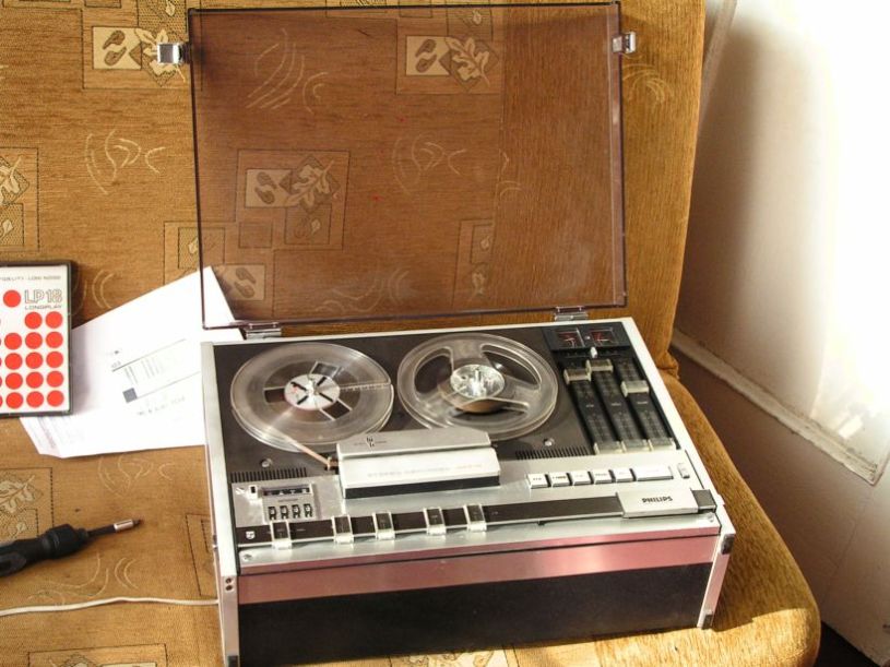

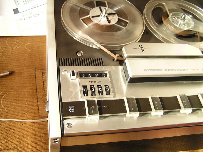

Uruchomiłem swój nowy nabytek Philips N-4418.Nie było aż tak łatwo.Czyszczenie mazi po paskach zajeło mi dwa dni ,a tak nie jest idealnie.Lewy silnik był zatarty,więc musiałem się poratować takim samym z dawcy N-4450.Nie za bardzo kontaktowały płytki sterowania przyciskami i z początku za słabo zwijał taśmę.Poczysciłem wszystkie styki,przesmarowałem co trzeba i włączyłem.
Założyłem taśmę testową i okazało się,że pomimo ponad 35 lat magnetofon odtwarza jak nowy.
Nie było potrzeby dotykania jakiegokolwiek pr.Wszystkie ustawienia są fabryczne i żaden parametr się nie rozjechał.Nic nie przerywa i nie trzeszczy żaden potencjometr.Świecą się też wszystkie żarówki a jest ich 14.Bardzo miło zaskoczyła mnie praca mechanizmu.Jak w innych magnetofonach po zadziałaniu stopu na końcu taśmy ,słychać wyrazny trzask,to tu tylko ciche puk.
A są tacy ,co zaczynają od wymiany kondensatorów.W tym wypadku niczym nie kręciłem a gra i wygląda tak,jakbym go wczoraj przyniósł ze sklepu.

Dodatkowo naszła mnie taka myśl.Ten magnetofon ma wbudowane głosniki.Ostatni raz słuchałem w ten sposób swojego M-2404S dawno dawno temu,a wydaje mi się ,że było to wczoraj.

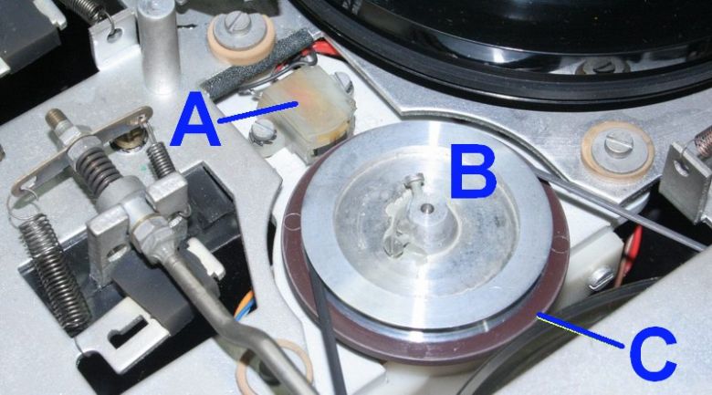

Odpaliłem dzisiaj znowu N-4418 i zdziwko.Po wczorajszej pieknej pracy zaciągał i zwalniał.
Już myslałem,ze coś poważnego,a to resztki smaru ze starego paska powodowao poslizg i głupienie czujnika obrotów.Znakomicie się przy czyszczeniu sprawdził płyn,który dostałem od Leszka59.
Leszku,jeszcze raz dziękuje.Jako ciekawostkę powiem,że w szpulowym magnetofonie jest głowica z kaseciaka.Odbiera ona impulsy z magnesów na kole zamachowym silnika i na tej podstawie są stabilizowane obroty.Zdjęcie pozwoliłem sobie zaporzyczyć ze strony
To monofoniczna głowica z prostego przenośnego kaseciaka.a jeśli chodzi o jakośc dzwięku,to jest identyczna z inymi modelami philipsa ,które mam.Wymienialność nagrań ,też jest idealna.
