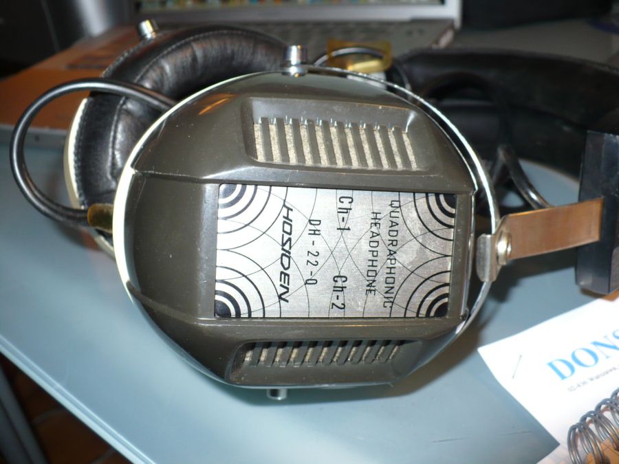

A teraz odjazdowa ciekawostka - sluchawki.... KWADROFONICZNE !!! Dla porownania, jakie sa duze, polozylem szpule 26 cm obok :)
