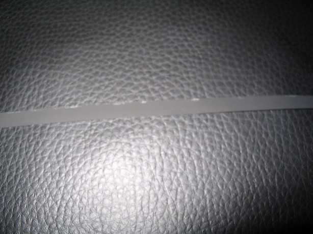

Wracając do taśm:mam taki przypadek...
Wygląda to na typowe objawy podane wcześniej w jednym z wpisów.Po przeczyszczeniu taśmy specyfikiem receptury Korwina(nazwijmy go umownie Molers-od nazwy tranu)Białe plamki po wewnętrznej stronie prawie znikły.Zostały te ciemne...W tych miejscach jest znaczny spadek poziomu zapisu...
