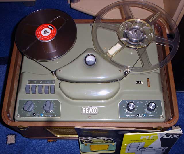

Wlasnie przytargalem do domu mojego pierwszego Revoxa:) Model C36
Kupilem go bardziej z ciekawosci, ale jak wzialem skrzynke do reki okazalo sie, ze mam do czynienia z powazniejsza zabawka. 20 kilo wagi robi swoje - jeszcze mnie bola rece:)
Z zewnatrz sprzet wyglada jak typowy szpulak z lat '50 - otwierana skrzynka z uchwytem i wbudowanym glosnikiem. Od typowego szpulaka rozni sie (oprocz wagi) niesamowita budowa w srodku. Trzy silniki (ten od idlera spokojnie napedzilby pralke) napedzaja bezposrednio oba talerze i idler.
Magnetofon niestety jest sprzed epoki duzych szpul - wchodza maksymalnie 25cm. Jest jednak jeszcze z epoki, kiedy nie bylo sprzetu markowanego STUDER - na tabliczce znamionowej stoi Willi Studer:)
W srodku w sumie 8 lamp. Trzy glowice mono - nagrywa na polowie szerokosci tasmy. Spory koaksjalny glosnik szerokopasmowy. Podlaczylem do niego moj tuner i juz pol godziny slucham w zdumieniu: brzmi to wcale przyjemnie i przede wszystkim ZADNYCH BRUMOW!
W ogloszeniu stal jako uszkodzony - nie dzialal silnik idlera. Okazalo sie, ze wystarczylo go troche rozruszac. Teraz kreci sie i trzyma obroty.
W przyszlym tygodniu zorganizuje troche tasm i porobie testy odsluchowe nagran:)
Oczywiscie idealnie jest tylko w bajkach:

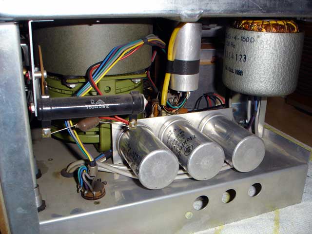

PYTANIE: jak sprzet troche postoi to silnik znow nie rusza i trzeba go popchnac zeby sie rozkrecil - jak na to zaradzic? czym smarowac? czy wystarczy, ze sie rozrusza? Szczerze powiedziawszy nie usmiecha mi sie wyciaganie silnika idlera, bo dostep jest niezbyt prosty. Uprzejmie prosze o porady:)
Znalazlem kilka fotek w sieci - zwroccie uwage na wielgachny silnik capstana - (zielony w glebi) - ten od napedu talerza tez niemaly:)

Sprawdź, jak porusza się oś silnika, kiedy jest wyłączony - jeśli nie ma żadnych mechanicznych oporów, zatarć, dziwnych szumów, to trzeba szukać w części elektrycznej, jak radzi Mielinski. Taki silnik potrzebuje mnóstwo energii, żeby ruszyć, a kondensatory się starzeją, nawet najlepsze.
Swoją drogą, warto sprawdzić punkty smarowania, wyczyścić i nasmarować na nowo. W moim pięćdziesięcioletnim magnetofonie, który stał przez ostatnie nie wiadomo ile lat, smar zmienił się w stałą masę - wystarczyło to wymienić i zaczął działać pewnie i lekko.

Zacznij jak sugeruje Forecast88 od starannego wyczyszczenia i przesmarowania łożysk ślizgowych silnika. przy okazji oceń ich stan duży luz może powodować ocieranie wirnika o stojan i powodować kłopoty przy rozruch. Po rozebraniu silnika uważaj by nie zgubić podkładek dystansowych, które znajdują się na dwóch końcach walka. Najlepiej policzyć. Kondensator oczywiście może być powodem problemów ze startem. Nawet gdyby się okazało, że jest uszkodzony to przegląd silnika po 50latach pracy należy się staruszkowi. Mam kilka lampowych klocków z tego okresu i ciekaw jestem Twojej opinii, oceny dźwięku. Gdybyś miał problemy z elektroniką to chętnie pomogę.
ps. Powinieneś pomyśleć o wymianie lamp. W tym modelu pracują: ECC83 4SZT, ECC81 1 SZT, ECC82 1SZT, EL84 1SZT,EM71 1 SZT.

Dzieki za sugestie - chyba faktycznie to kondensator startowy - jeden z kondow troche sie nagrzewa i silnik kreci dobrze dopiero wtedy, kiedy ten kond sie dobrze nagrzeje.
Do magnetofonu mam oryginalna instrukcje i napisali w niej, ze sprzet nie bedzie wymagal nigdy smarowania, ale mysle, ze nie brali pod uwage 50 lat pracy:)
Co do tych 50 lat pracy mam tez watpliwosci - na prowadnicach nie ma najmnijszych sladow wytarcia, wiec zdaje sie, ze sprzet po prostu przelezal w piwnicy ostatnie kilkadziesiat lat.
W gornej czesci silnika idlera jest plastikowa przykrywka, pod ktora bylo troche zestalonego smaru. Narazie dalem tam troche oleju do urzadzen precyzyjnych, ale przy okazji gruntownego przegladu przydaloby sie przesmarowac czyms porzadnym.
Co polecacie?

Kondensator nie powinien się grzać. Może to świadczyć, iż jest uszkodzony. Musisz sprawdzić czy przypadkiem silnik się nie grzeje i może to silnik nagrzewa kondensator. Dlaczego taką hipotezę trzeba rozważyć? Silnik gdy jest przeciążony a przyczyną mogą być duże opory toczenia spowodowane starym smarem w łożyskach ślizgowych, pobiera większy prąd niż prąd nominalny i tym samym powoduje wzrost temperatury silnika. Wyższa temperatura powoduję, iż smart staje się płynny wtedy silnik osiąga nominalne obroty. To tylko hipoteza! aby ją wykluczyć Powinieneś zacząć od przeglądu silnika chyba że
sprawdzisz kondensator. Trzymam kciuki jesteś drugim na tym forum kto ma lampowego szpulowca.
