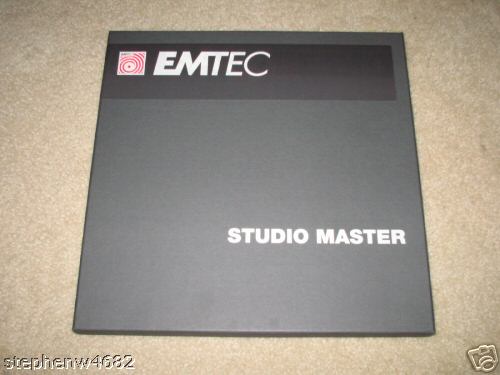

dziś kupiłem na ebay-u angielskim taśmę BASFA nieznam sie za bardzo i nie wiem czy to dobra taśma :) jest nowa a cena tez była przystepna załanczam fotki narazie z aukcji do tego tez dokupiłem jedną pustą szpule także na NAB-y żeby był komplet teraz juz tylko czekam na zakończenie aukcji z NAB-ami jak sie uda wygrać to bedzie już komplet bo magnetofon mam dostać w okolicach przyszłego poniedziałku to jak tylko dojdzie to odrazu zrobie jakieś fotki i wkleje tutaj u nas :)
a co do tasiemki Basf-a to prosiłbym o wypowiedz czy te taśmy są godne uwagi bo jest ich troszkę na ebay-u w dobrej jak mi sie wydaje cenie.
Pozdrawiam wojtek

Właśnie kilka godzin temu nagraliśmy taką taśmę na Revoxie PR-99.Jest to znakomita taśma,bardzo odporna na przesterowanie i mocna mechanicznie.Nawet podczas szybkiego przewijania ,bardzo równo układa się na szpuli.Jest niestety bez rozbiegówek,które trzeba sobie samemu przykleić i jest to 50 mikronów.Na 10,5 calowej szpuli mieści się tylko 730 metrów,ale do profesjonalnych dwuśladów jest idealna.
Jest to jeden z najlepszych BASF-ów tak mocny,że można na nim pnie z lasu wywozić za traktorem. Nie sypie nie brudzi, jest wyjątkowo drobnoziarnisty, I ma bardzo ładną charakterystykę zapisywanych częstotliwości. Kup tyle na ile tylko cię stać.Nie korzystam obecnie nawet z przesuwu 19.05cm/s tylko niższych ale polecam taśmy 50um [coś za coś] nadają się one do wyjątkowo wielokrotnego zapisu bez strat mechanicznych czy elektroakustycznych

Chcę także podziękować Markowi_41 za wspólne pracowite popołudnie.Udało się odpalić i uruchomić po raz pierwszy Jego PR99. Cieszę się ,że mogłem się nowych rzeczy nauczyć o tym magnetofonie.Nagraliśmy tego Basfa 730 m - taśma rzeczywiście dobra.Przy okazji Marek rozmagnesował wszystkie tory przesuwu w moich magnetofonach demagnetyzerem Akai.Nasze psy dzielnie pilnowały wszystkiego i przyglądały się każdemu ruchowi sprzętów.Mam pewien niedosyt tego nie działającego prawego kanału, ale pomyślcie cóż to za frajda złożyć z części nowego Revoxa, który zadziałał po raz pierwszy na Twoich oczach.Teraz już tylko drobna kosmetyka, pewnie gdzieś we wzmacniaczu zapisu. Ja niestety muszę się wziąść za B-77 - są pewne problemy , które trzeba rozwiązać, ale jakie świetne uczucie po zakończonej pracy sukcesem.Pozdrawiam wszystkich serdecznie i życzę dobrej nocy - Jacek
audiotone - tak będą pasować do Twojego tascama - to są klasyczne naby revoxowe bez alu, które też można dokupić.Naby revoxowe są generalnie OK - tylko koniecznie muszą mieć oringi ( gumki na zdjęciu), które uszczelniają szpulę, bez nich są luzy i jest źle.Cena?....hm dla każdego może być inna, dla jednego drogo, dla drugiego tanio - cena jest myślę niezła - bo wyglądają na nowe.Pozdrawiam - jacek
