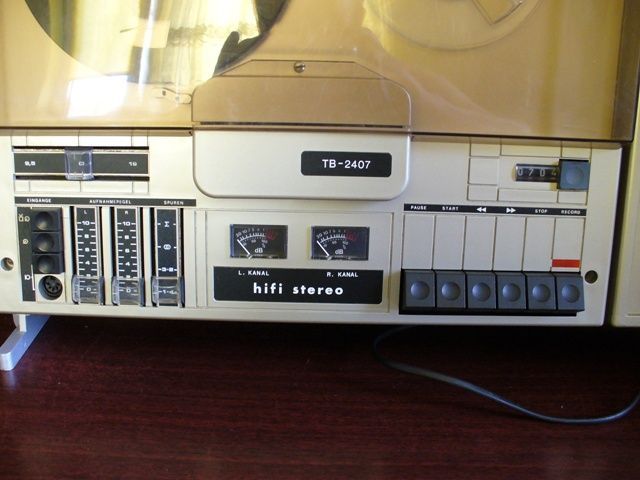

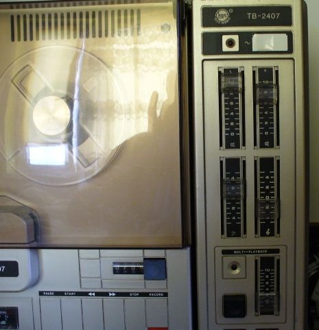

Witam szanowne grono!!!!!
Dziś od pijaka za butelkę wina przytargałem TB-2407,był bardzo brudny pewnie gdzieś z śmietnika.Po wyczyszczeniu bardzo mile mnie zaskoczył cichą pracą mechanizmu,tym bardziej że posiadam Arię 2407 i tam ten mechanizm tak cicho nie pracuje.Co mnie najbardziej zaskoczyło są potencjometry do głośników ale niema gniazd do podpięcia,nie wiem czy były takie wersje.Pozdrawiam

Zdaje się, że ktoś przełożył magnetofon M 2408 SD do obudowy od HGS Electronic TB 2407 (czyli eksportowej Arii). Skoro brakuje gniazd głośnikowych, to w środku zapewne nie ma też wzmacniacza mocy. Sugeruje to także brak wyłącznika sieciowego, który powinien być w prawym górnym rogu, w miejscu tej dziwnej zaślepki.

No ładny numer!!!! nie wiedziałem że ktoś będzie się bawił w przełożenie!!!!! właśnie trochę mnie to dziwiło że niema gniazd a są potencjometry.Pozdrawiam

jak możesz to zdejmij tylną część obudowy (4 wkręty schowane w stopkach) i zrób dobre zdjęcie - będzie wtedy można powiedzieć coś więcej
potencjometry służą do regulacji dźwięku w słuchawkach, tak samo jak w przypadku głośników

jak możesz to zdejmij tylną część obudowy (4 wkręty schowane w stopkach) i zrób dobre zdjęcie - będzie wtedy można powiedzieć coś więcej potencjometry służą do regulacji dźwięku w słuchawkach, tak samo jak w przypadku głośników
Już zaglądałem do środka i trochę się różni od Ari2407!!!!jutro wrzucę zdjęcia.Pozdrawiam
