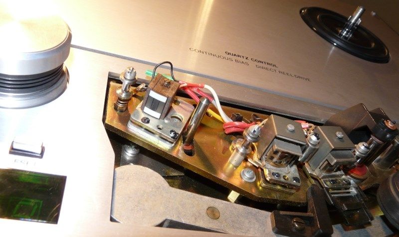

Sprawiłem swojemu Philipsowi N4522 nową głowicę kasującą. Stara głowica jest sprawna, ale jako dwuśladowa miała trudności w kasowaniu pozostałości po czterościeżkowym zapisie - zawsze coś tam się uchowało między ścieżkami. Kasowanie demagnetyzerem również nie jest doskonałe, bo zostawia czasem jakieś nieregularne brumy, w końcu to tylko 50 Hz.
Nowa głowica obejmuje pełną szerokość taśmy, kasuje wszystko równo i pozostawia po sobie przyjemną ciszę, poza tym to ten sam model Woelke, tylko w wersji pełnośladowej, dzięki czemu wygląda tak samo, jak oryginał, no i przede wszystkim pasuje bez żadnych przeróbek mechanicznych.
Obie głowice, nowa i stara:
A to już po instalacji:
Oczywiście, nie mogę już nagrywać pojedynczych ścieżek, ale to akurat nie problem - zawsze nagrywam stereo :-) Zależało mi na zachowaniu oryginalności, stąd starałem się niczego niepotrzebnie nie przerabiać. W razie potrzeby łatwo można wrócić do stanu fabrycznego.
Przy okazji rozbiórki usunąłem dwie usterki:
- czasem pojawiały się jakieś dziwne świerszcze - podejrzewałem zimne luty na płycie audio, a okazało się, że winny jest zaśniedziały styk masy - po oczyszczeniu jest cisza;
- nie działała funkcja Auto w przełączniku Monitor (Source/Auto/Tape cueing), musiałem ręcznie przełączać między źródłem a taśmą - pomogła wymiana przebitej diody D235 w panelu 4C.
Teraz Philips znów jest w pełni sprawny i cieszy wiernym brzmieniem.
