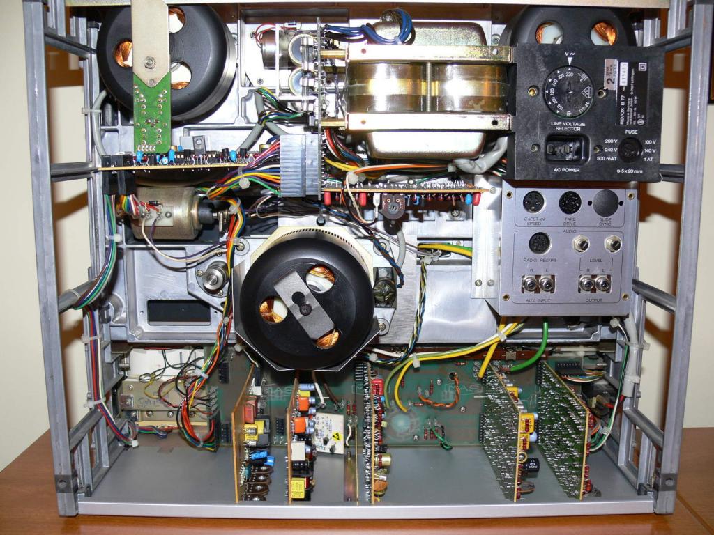

Znawcy Revoxa , pomocy!
Mój Revox b 77 podczas nagrywania z płyty testowej Shure nagrywa sygnał "in phase" jako "out of phase" i odwrotnie. Podłączony do tych samych kabli inny magnetofon nagrywa prawidłowo. Sprawdziłem ze schematem czy przewody gdzieś nie są zamienione i wygląda że poza płytką czyli przy głowicy i przy wtyczce dochodzącej do płytki, wszystko jest na swoim miejscu, a na płytce tym bardziej. Gdzie jeszcze mogło się to odwrócić.
Nagraj na nim i odtwórz na innym, lub odtwórz na nim taśmę nagraną na innym. Zawęzisz obszar poszukiwań. Czy przy nagrywaniu, czy przy odtwarzaniu. Może jednak ktoś kiedyś głowice wymieniał i mu się pomyliło ;)

Tak jak napisałem na innym magnetofonie na tych samych kablach jest prawidłowo, czyli źródło OK.
Taśma nagrana na innym a odtwarzana na Revoxie gra prawidłowo,
Taśma nagrana na Revoxie odtwarzana na innym magnetofonie gra nie prawidłowo.
A zatem prosty i jedyny wniosek Revox nagrywa nie prawidłowo.
Znalazłem przed chwilą takie coś:
"You are assuming a lot. Like I said, there is no AP standard for recordings. Some are inverted and some are not. And for stereo systems, there is no standard for for AP. Some of your components may or may not invert AP."
Z czego jasno wynika że nie ma wzorca koloru, zielony może być czerwony i na odwrót :)
Nagrałem właśnie suitę na wiolonczelę solo Bacha a po odtworzeniu mam duet.
Skos głowicy nieprawidłowy. Możesz to ustawić z pomocą wektroskopu, tak jak to jest narysowane w instrukcji.
Zaloguj się, aby zobaczyć treść (możliwe logowanie za pomocą ) (vector scope)
Ważne: nie możesz użyć generatora z tego komputera, którym będziesz sprawdzał fazę vectro scope'em
Dziękuję za konkretną radę, program wygląda obiecująco ale "Użyto identyfikatora urządzenia, który jest poza zakresem tego systemu" Co on chce od mojego systemu win 7, 24 giga ramu, sześciordzeniowy Xeon, jeszcze mało? Czyli nowy temat do przerobienia na dziś :)
Program się w końcu odpalił na starym win XP. Jednak głowice są oryginalnie zaplombowane i zanim coś zrobię... może ktoś czytał to
Zaloguj się, aby zobaczyć treść (możliwe logowanie za pomocą ) wygląda na to ,jeśli dobrze tłumaczę że ludzie ze Studera zrobili to celowo. Nic z tego nie rozumiem. Czy ktoś z posiadaczy Revoxa B77 sprawdzał to u siebie?
sprawdz czy przewody od glowicy so zamienione na gluwnej plycie (tam gdzie so te male plyki elekroniczne) w srodku magnetofonu) przewody zolty i zielony
