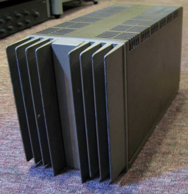

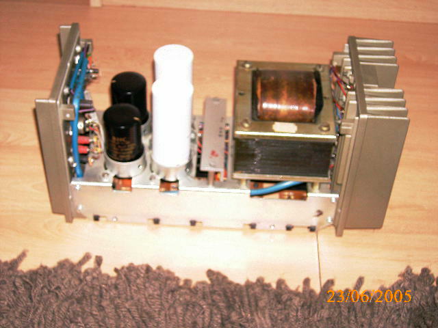

Witam ponownie w wątku w którym chcę opisać moją historię modyfikacji pierwszego zestawu tranzystorowego angielskiej firmy Quad, A mianowicie zestaw:
Quad 303 Amp o którym więcej informacji można zobaczyć
Tutaj:

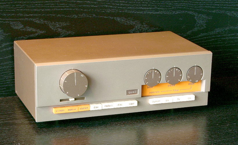

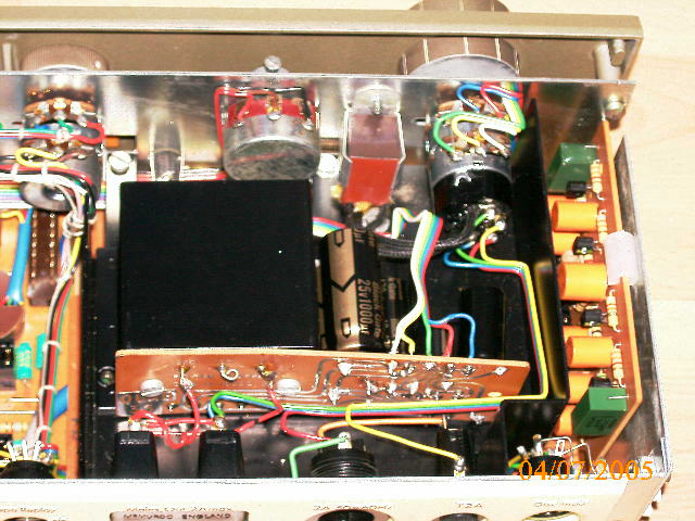

Quad 33
Opis:
Schemat:

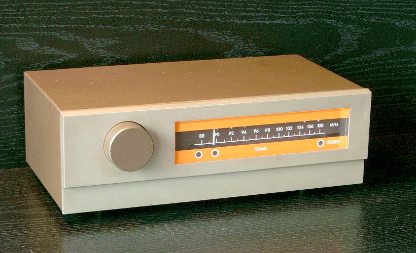

Quad FM3 Radio
Opis:
Foto:

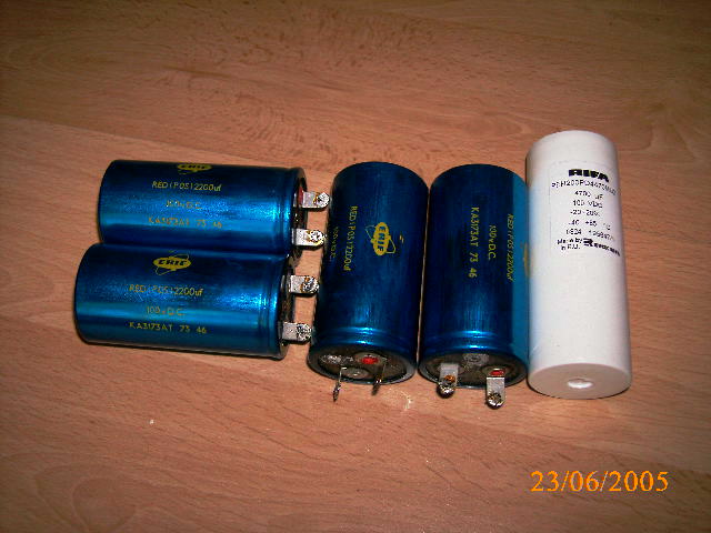

Zestaw niewątpliwie jest godzien "odświeżenia".Modyfikacja którą do tej pory dokonałem to wymiana kondensatorów wyjściowych (chyba dobrze napisałem :-) z 2*2200/100 niebieskich Erif na 2*10000/63 BHC slit foil. Podmieniłem również te same Erif-y z zasilania które już niestety się posikały :-) na te z wyjścia. Były one o tych samych parametrach.
Foto:
dzisiaj dotarły do mnie kondensatory Revox Rifa 2*4700/100 (Data Sheet
Zaloguj się, aby zobaczyć treść (możliwe logowanie za pomocą ) ) Po wymontowaniu starych nie mogłem się oprzeć pokusie zważenia każdego z osobna. Wyniki to 105, 107, 115 i 121 gram. Biorąc pod uwagę dokładność wagi która wynosi 1 gram różnice są dość znaczne. Najbardziej byłem zdziwiony po zważeniu fizycznie sprawnych (czyt. nieposikanych)kondensatorów pierwszy to 105, a drugi 121 gram. Fotka z wymiany.
Spadam do pracy :-P

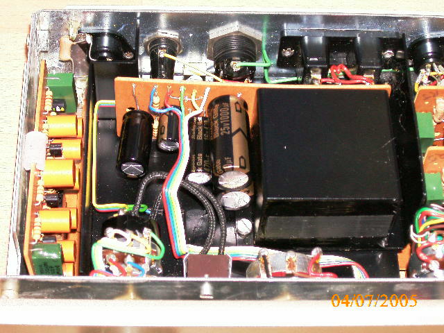

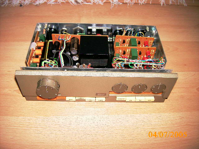

dzisiaj w zasilaczu preampa wstawione zostały Black Gate-y Standard type. Dźwięk stał się jeszcze bardziej szczegółowy, ale przybyło basu tzn jest go w sam raz, ale nie jest już taki szybki, choć wcześniej było go mniej. Grają dopiero pierwsze godziny. Czy to się ułoży? W torze sygnału końcówki i preampa są już wygrzane Black Gate N type. A czy można by było zbocznikować Standardy N type. Mam kilka sztuk 1/50. Ale czy to ma sens? Może ktoś się wypowie na ten temat.
Preamp :-)

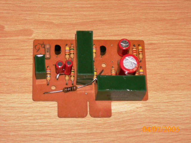

>O widze rezystor tantalowy!!
>Czy wstawiałeś BG o takich samych wartościach jak poprzednie kondy.
>W przypadku BG można i nawet trzeba stosować mniejsze wartości.
To dobrze czy źle że jest tantalowy (Audio Note 0.5W)???

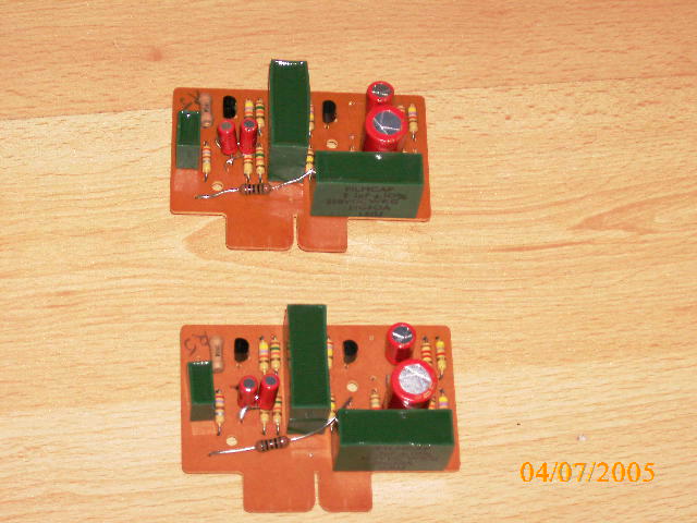

Masz racje w zasilaczu preampa zamiast kondensatora 47/16 wstawiłem 470/16 bo zapomniałem kupić :-/. Znalazłem jednak dwa kondensatory BG N 100/6.3. Czy można połączyć te kondensatory szeregowo? Wtedy powinno wyjść 50/12.6 co by mi odpowiadało. Mam jeszcze kilka BG N 1/50 i zastanawiał się czy ich nie wykorzystać np zamiast polipropylenowych w preampie.
Rzeźbienie dźwięku to długa i żmudna praca.
Racje maja ci co mówią że wstawienie BG wszędzie na pałę nie jest gwarancją sukcesu.
Nie wiem czy już to widziałeś,
ale to są informacje producenta na temat stosowania BG.
Wiem o tym że zastosowanie wszędzie kondensattorów BG nie jest gwarancją sukcesu. Jednak wszystkie kondensatory w moim zestawie Quada szacowałem na ok 30-35 co mówi samo za siebie. W końcówce chciałem zastosować BG N dlatego że cieszą się dobrą opinią i nie żałuję tego. Wstawienie nawet jednego BG N w tor sygnału potrafi bardzo poprawić dzwięk. Co zauważyłem u siebie po wstawieniu 2 BG N w tor końcówki mocy i dwóch do przedwzmacniacza to przede więcej szczegółów, smaczków, poprawiła się stereofonia, B&W 601 s1 znikneły z pokoju. Bas stał się dziwny, ale przyjemny tzn był szybki, punktualny, znikneła lekka pudełkowatość. Potrafił w niektruych kawałkach nawet wystraszyć :-) Schodził jednak na drugi plan w bardziej zagęszczonych składach. Średnica bardzo realna, ale z takim lekkim jakby nalotem :-/ nie wiem jak to napisać...... lekko słodka :-), ale bardzo przyjemna w odsłuchu. Po wymianie wszystkich kondensatorów w końcówce mocy na BG N w końcówce mocy, wszystkich kond. w zasilaczu pre na BG st, modyfikacji stopnia wyjściowego pre na 1/5 na rezystorze i zastowowanie w torze sygnału pre BG N zmienił się charakter Quada. Niskie tony stały się wolniejsze w porównaniu do tego co osiągnołem wcześniej. Do dzwięku doszły dodatkowe smaczki, a stereofonia według mnie pierwsza klasa. Jednak muszę jeszcze poprawić bo niskie tony mi nie odpowiadają. Tak jak wspomniał Marsel dałem za dużą pojemność w zasilaczu, ale dzisiaj postaram się to poprawić. O zestawie mogę napisać że jest bardzo wdzięczny na modyfikację, można go dostosawać do swoich preferencji brzmieniowych. Ale mnie wena załapała :-p
Wpis lekko zedytowany. Za dużo audiofilskiego winka :-)
Wiem o tym że zastosowanie wszędzie kondensatorów BG nie jest gwarancją sukcesu. Jednak wszystkie kondensatory w moim zestawie Quada szacowałem na ok 30-35 lat co mówi samo za siebie. W końcówce chciałem zastosować BG N dlatego że cieszą się dobrą opinią i nie żałuję tego. Wstawienie nawet jednego BG N w tor sygnału potrafi bardzo poprawić dźwięk. Co zauważyłem u siebie po wstawieniu 2 BG N w tor końcówki mocy i dwóch do przedwzmacniacza to przede więcej szczegółów, smaczków, poprawiła się stereofonia, B&W 601 s1 znikneły z pokoju. Bas stał się dziwny, ale przyjemny tzn był szybki, punktualny, znikneła lekka pudełkowatość. Potrafił w niektórych kawałkach nawet wystraszyć :-) Schodził jednak na drugi plan w bardziej zagęszczonych składach. Średnica bardzo realna, ale z takim lekkim jakby nalotem :-/ nie wiem jak to napisać...... lekko słodka :-), ale bardzo przyjemna w odsłuchu. Po wymianie wszystkich kondensatorów w końcówce mocy na BG N w końcówce mocy, wszystkich kond. w zasilaczu pre na BG st, modyfikacji stopnia wyjściowego pre na 1/5 na rezystorze i zastosowanie w torze sygnału pre BG N zmienił się charakter Quada. Niskie tony stały się wolniejsze w porównaniu do tego co osiongnołem wcześniej. Do dźwięku doszły dodatkowe smaczki, a stereofonia według mnie pierwsza klasa. Jednak muszę jeszcze poprawić bo niskie tony mi nie odpowiadają. Tak jak wspomniał Marsel dałem za dużą pojemność w zasilaczu, ale dzisiaj postaram się to poprawić. O zestawie mogę napisać że jest bardzo wdzięczny na modyfikację, można go dostosować do swoich preferencji brzmieniowych. Ale mnie wena załapała :-p
CDN..............
Wywaliłem 470/16 i w to miejsce wstawiłem 1/50 BG N. Od początku modyfikacji do wspaniałej średnicy Quada doszły szczegóły, przestrzeń, powietrze, czarne tło i bas według moich preferencji. Upgrade zakończone zostało sukcesem czego i wam życzę :-)
