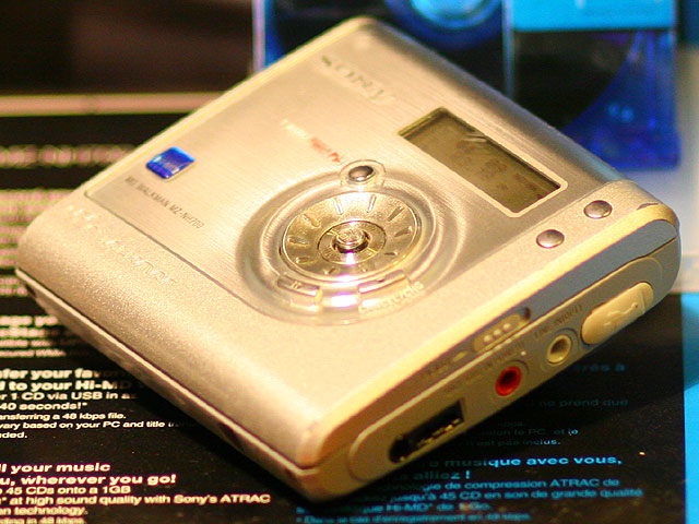

czy to dobry md hi ?
Nagra Ares jest droga według nie tylko mnie ale także i innych nie jest to ósmy cud świata stosunek cena/jakość nie jest dla niej specjalnie korzystny. Nie lubię mikrofonu na rejestratorze będących integralną nieodłączną jego częścią o wiele wygodniejsze jest korzystanie z mikrofonu od kamery wideo z dwoma trybami pracy do okólnym i super kierunkowym i jeżeli nie jest to wersja stereo spięcie L i R na wtyku to samo dotyczy mikrofonów typu shotgun z charakterystyką typu maczuga.Do dowolnego rejestratora obojętnie czy on jest analogowy czy cyfrowy można podpinać w zależności jaki efekt chce się osiągnąć dosłownie dowolne mikrofony tylko należy robić to w miarę mądrze w razie wątpliwości konsultując się z serwisantem.
