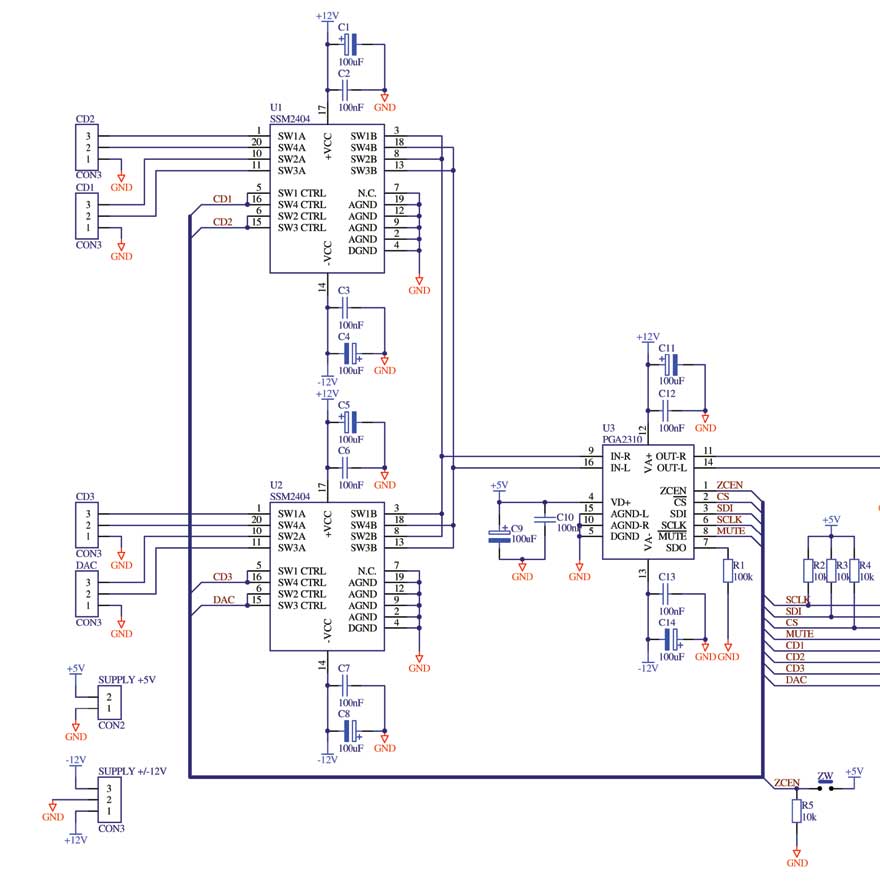

znalazłem takie rozwiązanie. Proszę o komentarz. Jest to co prawda rozwiązanie z PGA, którego ja nie chcę- chodzi mi tylko o sterowanie SSM'ami.

ze wszystkich opisów jakie znalazłem wynika (nie wiem czy to prawda), że układ ssm2404 działa jak przekaźnik. Sygnał sterowanie i wio. A u mnie 2402 nijak nie chce ruszyć podłączony w ten sposób.
ok, udało mi się jakoś ogarnąć dg411 ale mam pytanie dotyczące trybu OFF.
Na niebiesko jest sygnał przed DG411 a czerwony to sygnał wyłączony (za DG) ale pomimo tego ma około 100mV Pk-Pk- czy to nie jest problem?

koledzy czy wyciszenie sygnału z 10V do 100mV to jest parametr OK czy nie? Czy to jest wyłączenie sygnału? Ewentualnie co mam zmierzyć i jak?

Karta katalogowa podaje parametr OFF-isolation na poziomie 68dB (przy F=1Mhz, RL=5Ohm Vin=0dBm) u Ciebie jest tylko 40dB to trochę mało.
40db Vin/Vout=100
68db Vin/Vout=2511
JarekC
Jesli dobrze wykonales pomiary to mozna powiedziec ze ten scalak nie nadaje sie na przelacznik wejsc audio.
Przesluchy miedzywejsciowe i w pozycji off zaleza w duzej mierze od mozaiki sciezek a dokladnie pojemnosci montazowych. Sciezki sygnalowe powinny byc oblewane masa malo kto zwraca na to uwage.
Widze ze pomiary robisz karta muzyczna wiec sprawdz najpier jej parametry przesluchu miedzykanalowego.
Ten schemat z PGA ktory wrzuciles kilka wpisow nie jest wiele wart ... moze nie mozna powiedziec zeby byl bledny i nie dzialal ale nie tegdy droga :) dlaczego nie przeczytasz PDFa do tego SSMa? Tam jest czarno na bialym napisane jak najlepiej kostke zaimplementowac :)
a teraz najwazniejsza sprawa - zastanow sie dlaczego switch jest za wejsciowym rezystorem, bezposrednio na wejsciu wzmacniaczy operacyjnego ??? co to daje ... podpowiem, przypomnij sobie podstawowa zasade dzialania wzmacniacza operacyjnego :) lepiej czasem cos samemu przemyslec i dojsc do rozwiazania, zrozumiec i sie nauczyc niz dostawac gotowe rozwiazania i je bezmyslnie implementowac a potem nie wiedziec dlacego nie dziala ... nie martw sie mi tez kiedys setki ukladow nie dzialalo zanim sie nauczylem :)
