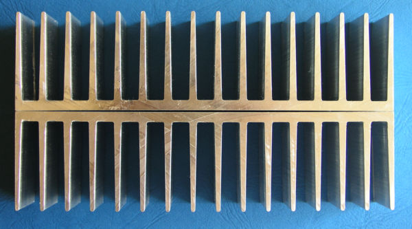

Radiatory są faktycznie lekko wygięte, ale uginają się pod naciskiem, więc w razie potrzeby można wyprostować. Jakość samych radiatorów całkiem niezła, cięcia trochę gorzej.

>Ptyś
Dziękuję bardzo.
Też tak u mnie wyglądają, z tym, że jeden jest ciut więcej wygięty...może spadł przed wysyłką..nie wiem.
Dociągnięcie śrub w moim przypadku rozwiąże w jakimś stopniu problem.

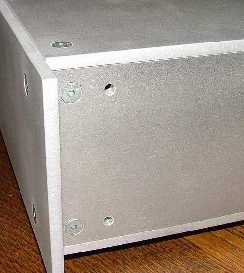

no wiec kolega sie sprezyl i juz wypiaskowal. tak to wyglada, niestety fotki z wiadomych powodow musialem zmniejszyc
