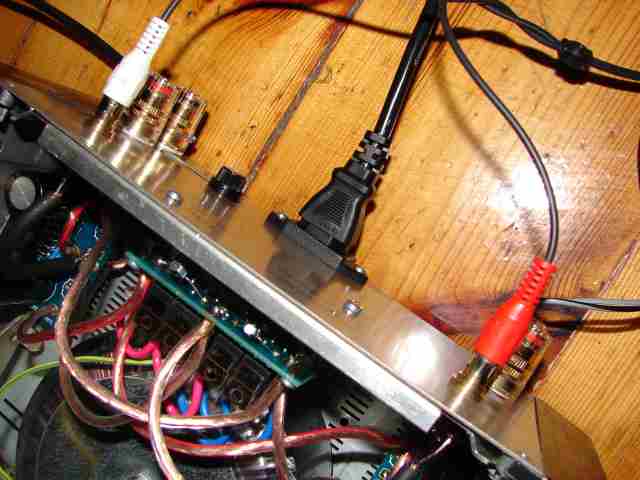

Witam . Jakie pojemności kondensatorów przy mostku dają najlepsze rezultaty .
GC w trakcie robienia obudowy .
Jest to chassis od końcówki mocy GRUNDIG MA-100 pasuje idealnie .
W środku bez problemu wchodzi trafo 400VA .
Zmieniony jedynie będzie front Panel na 10 mm Alu malowane proszkowo .
