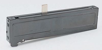

Peter Daniel,
A możliwe jest zastosowanie wysokojakościowego potecjometru suwakowego (na przykład Alps, 10k, typ RSA0K, z podwójną podporą ramienia manewrującego) ?
Dane techniczne:
Tolerancja rezyst.: ±20 %
Max moc
liniowy: 0,5 W
logarytm.: 0,25 W
Max napięcie
liniowy: 70 V~
logarytm.: 50 V~
Skok: 100 mm
Siła manewr.: 0,1 – 0,3 N
Żywotność: 105 cykli
Ramię suwaka: 8×1 mm, metal .
