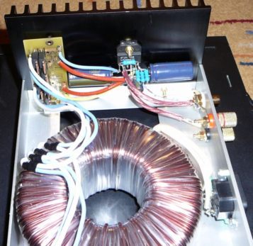

Witajcie.A to poniżej ja zdzielalem i nie jestem zadowolony bo duży przydzwięk z sieci i zniekształca dzwięk,szczególnie na niskich.Co dziwne jak odłącze jeden kanał (rca),to gra bardzo ładnie...próbowałem już GND chipów do obudowy podłączać i nie dało to efektu...może miał ktoś ten sam problem przy takim rozwiązaniu?wiem że drugie trafo byloby najlepsze(czyli takie dualmono)ale nie tak chciałbym to zrobić...
https://www.audiostereo.pl/topic/4731-gainclone/page/202/#findComment-582964
Czy przy łączemniu mas przy LM kolejność jak ze zdjęcia jest prawidłowa?

Proszę o odpowiedź co do poprawności prowadzenia mas. Czy rysunek powyżej jest poprawny?
Na bas na pewno ma wpływ grubość okabowania wewnątrz GC, prowadzenie masy no i kondzie na zasilaczu.
