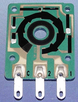

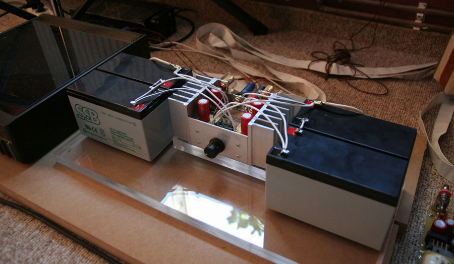

Przerobiłem ostatnio zasilanie na bateryjne. Najbardziej na poprawę wpłynęła jednak zmiana potencjometru z czarnego nobla na TKD. Jeżeli ktoś stoi przed wyborem potencjometru lub myśli o zmianie na lepszy to TKD jest rewelacją.
https://www.audiostereo.pl/topic/4731-gainclone/page/221/#findComment-705499
jakiś problem z wklejaniem zdjęć, coś nie wyszło więc podaję linki
a tutaj coś o potencjometrze TKD
są też drabinki 40 pozycyjne, ale cena jest wyższa

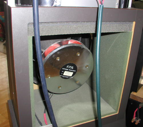

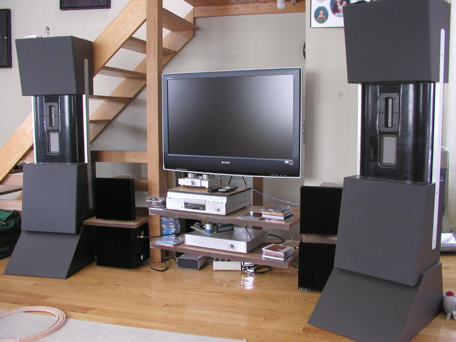

Takie gdybanie co jest lepsze a co gorsze staje sie juz powoli nudne, szczegolnie jesli pochodzi od osob ktore nawet nie sie otarly o "prawdziwy hi-end". Ja raczej staram sie sprawdzac wszystko, zanim cokolwiek napisze. A ze mi juz glupio ze caly czas siedze przy tych gownianych scalakach zaczalem kompletowac system alternatywny, kompletnie odmienny od obecnego reference.
Na ponizszym zdjeciu poczatki systemu: glosniki open baffle na bazie Aurum Cantus ES-G1, FAL, Focal Audiom woofers (12" i 15"). Wzmacniacze Zv9 i A75. Ten drugi napedza (tymczasowo) subwoofery i jest zbudowany jak przystalo na porzadny wzmacniacz: 48 mosfetow na wyjsciu, duza pojemnosc na filtracji i duze trafo, podlaczony do zwrotnicy aktywnej.
Zrodlo to na razie Sony SACD (9100) ktore bede wkrotce modyfikowal, regulacja glosnosci na RVC lub TVC.
Zanim to bedzie dobrze gralo, dluga jeszcze droga i sporo godzin tuningu. Na razie gra fajnie, ale czy lepiej od pojedynczego GC, raczej watpie. Cale szczescie ze system moze takze sluzyc alternatywnie do ogladania DVD, i tu sie sprawdza ;-)

Nie sciagnalem jeszcze folii na okladzinie w czesci midrange, bo dopiero skonczylem w poprzednim tygodniu i dalej przeprowadzam tuning.
Chcialbym jeszcze dodac ze Zv9 to swietny wzmacniacz, jesli sie go odpowiednio uzyje. Wazne jest aby w podlaczeniu do tweetera podpiac go bezposrednio, uzywajac tylko kondensator w zwrotnicy tweetera, z ominieciem wielkiego elektrolitu blokujacego 24V DC na wyjsciu. W takiej aplikacji jest to wzmacniacz ktory produkuje soprany ktore sa delikatne, przejrzyste, swietnie zdefiniowane i transparentne.
