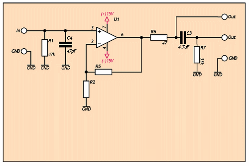

Pooglądaj sobie.
Ja u siebie miałem: sygnał szedł na potka ze switcha >> do preampa >> do GC. Kondy miałem tylko na wyjściu z pre tak jak na schemacie lub pdf'ie który jest wyżej. Żadnych kłopotów.
