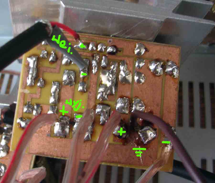

czy to stałe na wyjściu może być spowodowane tym ze któraś z nóżek salaka nie ma kontaktu z płytką??
bo juz nie mam pomysłów:/ płytka taka jak na zdjęciu (jeszcze raz bardzo dziękuje za nie), kondy wymieniłem na panasonici FC. jedynie co mi teraz do głowy przychodzi to to że mam uwalone/podrobione kostki

Pewnie masz to źle polutowane.
Skąd masz scalaki i za ile?
Peter pisął ze te ukąłdy ciężko uwalić.
Wyrażnie widać że dochodzi do wzmacniania składowej stałej. Możesz dać w NFB kondensator do masy i zocbaczyć czy to pomoże.

scalaki za 18 zł/szt
od forumowicza sebastii
foto (mam nadzieje ze sebastii się nie obrazi)
https://www.audiostereo.pl/topic/4731-gainclone/page/247/#findComment-930883
płytki są projektu veterana także babola na nich raczej nie ma

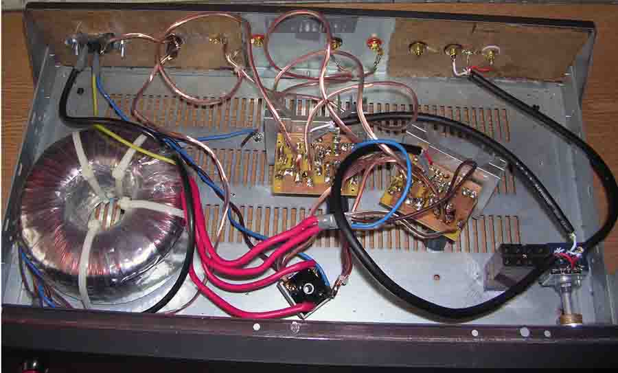

tu foty ;)
jesli ktoś ma takiego Alpsa 50K, log to neich się wpisze czy u niego tez tak śmiga

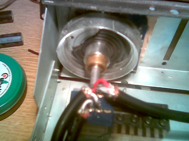

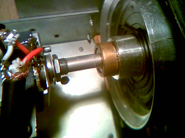

samą głowice przykleiłem poxipolem do obudowy
oś potka z osią głowicy połączyłem poprzez tą mosiężną tulejkę, na moje szczęście oś potka idealnie pasowała do osi głowicy więc wszystko weszło na wcisk i jest gitara ;)
