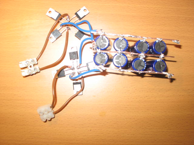

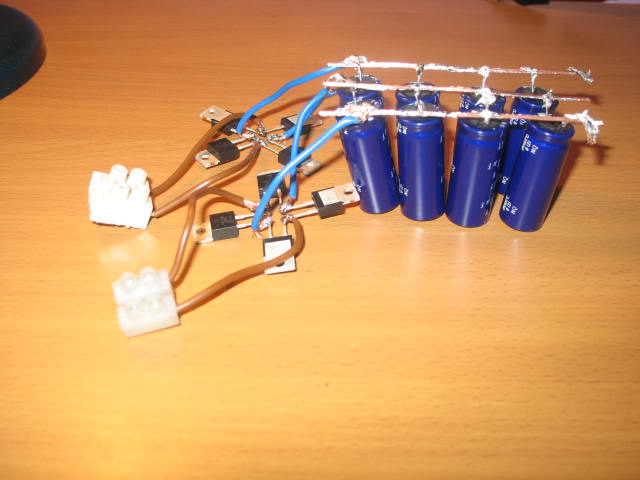

Witam jestem zupełnie nowy na tym forum. Witam Państwa pięknie i .... od razu po prośbie. W zasadzie można powiedzieć, że w pewnym sensie jestem tworem tego forum tzn sprzęt, który ostatnio nabywałem (budżetowy i vintage) jest efektem dyskusj, które na tym forum się toczą. Właśnie postanowiłem złożyć sobie gainclona. Oczywiście diody MUR, kondensatory Panasonic i nichicon, rezystory zamówione w Elpodzie, trafo wersja audio zamówione w Toroidy.pl itd. No dobra - poskładałem - płytkę nabyłem w AVT kit 2180 ale zastosowałem inne elementy niż w opisie. Do zasilacza płytki nie miałem więc zrobiłem "na pająka" - teraz będzie do śmiechu - pierwszy raz w życiu miałem przez tak długi czas lutownicę w ręku więc wytworzyłem cuda załączam foty - będzie do śmiechu. Chciałbym powiedzieć "złożyłem i działa" ale jednego scalaka spaliłem a teraz głośnik jakby czkawki dostał. Aha ta płytka była stereo ale ja zrobiłem z niej dwie - to pewnie największy idiotyzm jaki zrobiłem. Ale dość o tym. Paaaaaaaaaanowie pomóżcie może ktoś ma płytki Veterana do lm3886 i do zasilacza. Własnie zamówiłem nowe scalaki i będę walczył w sumie dużo się nauczyłem ale zamiast uczyć się na błędach chciałbym po prostu złożyć tego wzmaka. Może ktoś ma w szufladzie płytki od Veterana..... Pomóżcie..... Aha na zdjęciu to nie są rezystory z Elpodu bo jeszcze nie doszły......
https://www.audiostereo.pl/topic/4731-gainclone/page/253/#findComment-975518
Pewnie tak. Na razie przyjdą elpody. Ale nic nie włożę jak nie rozwiążę problemu płytki nie jestem taki dobry, żeby ją sam wytrawić bo się na tym nie znam. Na "pająka" to dla mnie za trudne.......
