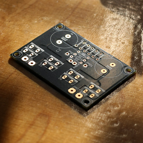

dzisiaj odebralem w koncu plytki na poczcie.. wyszly bardzo dobrze ... poza jednym szczegolem .. maska opisowa ktorej mialo nie byc :( no ale coz .. nie mozna miec wszystkiego.. i to jeszcze za taka cene ..

cudny :) ty cos malomowny jestes :) ..
.. ja chcialem miec na plytce wiec zrobilem sobie na plytce .. myslisz ze jest az taka roznica? ;)
ze te kilka milimetrow wiecej miedzy elementami jest az tak znaczace??
pozdrawiam :)
https://www.audiostereo.pl/topic/4731-gainclone/page/254/#findComment-978717
Płytka ma swoje oczywiste zalety, więc od jakiegoś czasu pracuję nad swoją wersją korzystając z dobrych rozwiązań poprzedników. Mniej więcej wyglądać ona będzie jak poniżej. Chciałem jednak zapytać, czy ktoś z Was ma doświadczenie w Kicad-zie (Protela odstawiłem na bok z racji problemów odpalenia na linuksie)? Chodzi mi głównie o ścieżki zasilające, aby można było je "rozlać" na większym niż ścieżka obszarze. W tym momencie rozlanie ścieżek mogę zrobić łącząć kilka w jedno pole, ale nie jest to raczej dobry pomysł. Dodatkowo nie wiem, czy wygenerowany plik wyjściowy (GERBER lub inne) z takimi poszerzeniami, będzie interpretowany poprawnie. Proszę więc o ewentualne rady użytkowników Kicad-a w tej sprawie. No chyba, że szerokość ścieżek zasilających nie ma aż takiego wpływu na jakość ostateczną dźwięku.
Pozostałe opinie dotyczące projektowanej płytki również mile widziane...
https://www.audiostereo.pl/topic/4731-gainclone/page/254/#findComment-991274
Kondy blizej chipów to da ci więcej miejsca na ścieżki prądowe. Inaczej najlepiej pogrubić ścieżki prądowe grubym drutem.... Lepiej zrobić dwustronna - na jednaj stronie sygnał na drugiej (top) prąd. Wtedy obie strony łączą się w jednym punkcie. Scieżki przy diodach też powinny być szersze. Rezystor R1 (NFB) blisko przy nózce wyjścia i krótka ścieżka od wejścia nieodwracającego (IN-).
