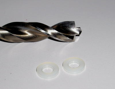

Rurka plastikowa (jak do wody) mocowana na wcisk do koncowki potencjometru, mosiezny lub aluminiowy pret jako przedluzacz, takze na wcisk. Podkladka plastikowa zainstalowana w przednim panelu (1/2 wiertlo dewalt typu Bullet daje odpowiedni otwor) moze sluzyc jako prowadnica przedluzacza. Wszystkie srednice 1/4", w EU odpowiednikiem bedzie prawdopodobnie 6mm.

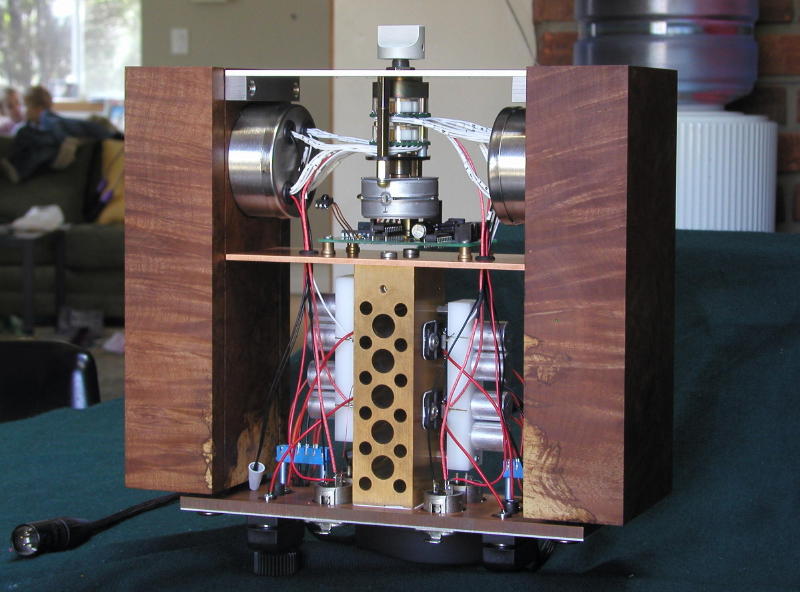

Kolczas widzę że zastosowałeś taki sam przełącznik wejścia jak ja w potencjometrze. Czy jest możliwość zblokowania w środku przełącznika żeby przełączał tylko 3 kanaly a nie 24?Chce zrobić 3 wejscia tylko. A jak z jego jakością bo jeszcze nie poskładałem wszystkiego i gdzie kupujesz taki przełącznik? Z chęcią bym nabył 1 sztukę:)

Dobrze dostrzegłeś że robi to jako selektor wyjść, ale nie widzisz że po 3/4 obwodu (pod spodem) zajmują rezystory Dale - czyli alternator. 18 poziomów głośności robiłem na słuch i mi starczyło. Pozostałe styki można wykorzystać na selektor, ale tylko dla sygnału który nie pójdzie już na alternator, lecz wprost na LM, (czyli jakieś urządzenia z odrębną regulacją głośności).
Ale czy warto tę Elmę dać jako selektor? Wydaje mi się że nie, bo są tańsze i mniejsze przełączniki. Ta elma jest na allegro:
Alpsa tego też zastosowałem, ale nie uruchomiłem ustrojstwa więc nie słuchałem przesłuchów. Za to Alps bardzo komfortowo się przełącza, zaś Elma jest toporna, taka twarda. Niewielki przesłuch odkryłem na tej Elmie. To chyba jakaś indukcja, bo omomierzem (do 2M) absolutnie brak jest przewodności i na Elmie i na Alps.

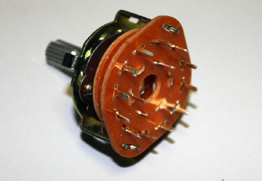

Przelacznik zrodel na przekaznikach w GC to pomylka. Uzyj zwykly przelacznik obrotowy i bedzie OK, ja uzywam najtansze.
Odnosnie potencjometrow, uzywam czarne Noble i w swojej klasie sa OK. Jesli chcemy cos lepszego, to najlepiej sprawdzi sie Elma i Caddocki (tylko w pozycji shunt, rezystor szeregowy rzedu 10k staly, Vishay S102)
Przelacznik Shallco bedzie lepszy, ale nie wszedzie sie zmiesci, poza tym chodzi dosc ciezko.

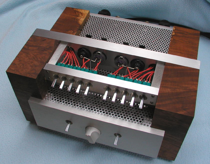

Byla wczesniej mowa o przelaczniu zrodel, u mnie bardzo dobrze sie sprawdzaja toggle TOCO od Percy (srebrne styki), sa stosunkowo tanie ($5/szt) i jesli sie je odpowiednio wkomponuje moga stanowic ciekawa alternatywe wobec standardowych pokretel.
