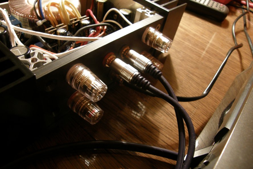

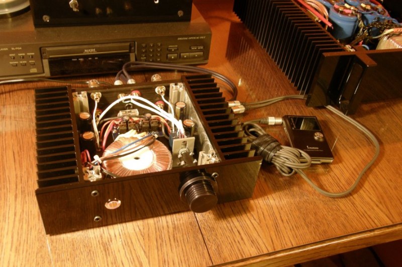

Wersja Kameralna (chyba już 6-ty GC ;])
Na pokładzie:
- 2xLm3875 tej samej serii (dc na wyjściu 5 i 8mV)
- 8x BYW29-200
- 2x220uF/50V P-FC (w płytce zasilacza)
- 2x2200uF/50V
- Elpody 0,5% 25ppm
- Niebieski Alps 2x50k
- Toroid 120W 2x24V
- Sygnał idzie w niecodziennym przewodzie (kabelek z przemysłowego czujnika PT100 żyły i ekran srebrzone w teflonie)
- Na głośniki też srebrzanka 1,4mm2
- gałka homemade + czarna anoda
- włącznik z podświetleniem
Różnicy w trafach moje ucho nie zauważa ;]... może przez niestandardowo dużą pojemność która muszę przyznać daję +5 do basu :D

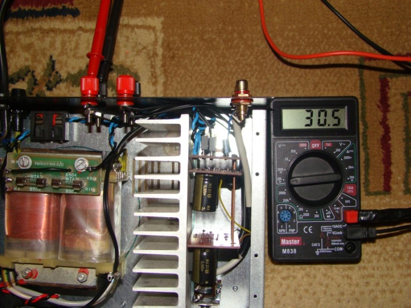

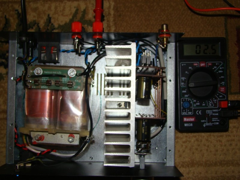

Witam nadal nie mogę poradzić sobie z prądem spoczynkowym myślałem że to wina potencjometru ale odłączyłem go i jest nadal to samo po 10 min głośnego grania radiator jest gorący, w czym tkwi problem? Proszę o pomoc i z góry dziękuje za odp.

z tego co widzę na zdjęciach przez Ciebie zamieszczonych to jest układ ze wspólnym zasilaniem dla obu kanałów.

Macie racje źle jest podpięty miernik ale podłączyłem tak jak powinno być i nadal jest to samo zastanawia mnie skąd taka różnica? Kanał na którym jest 2,5mv strasznie szybko się grzeje. Czy może to wina LM?
