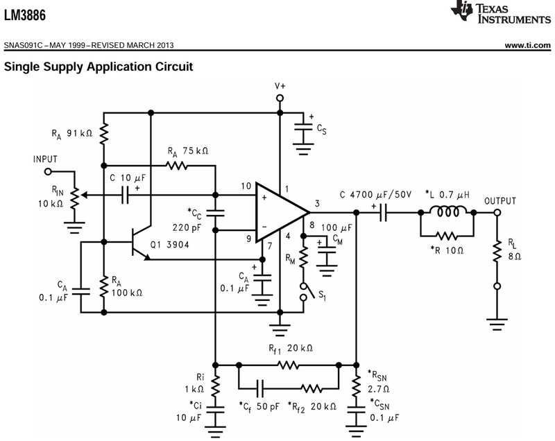

Tyle masz dobrych podpowiedzi, ale nie zaszkodzi kolejna.
To jest ten wielki problem i rozwiązania nie licząc uciekania z problemem w bufory, ale i przed buforem filtry trzeba dać.
1 problem
2 ten sam problem dla 20khz
3 rozwiązanie na jakie sam wpadłeś plus uwaga Grzegorz7...mały kond na wszelki wypadek
4 rozwiązanie z datasheet
Teraz pozostaje wypróbować, pomierzyć z tymi i innymi wartościami kond.
Ten filtr ma rozwiązać jakieś problemy związane z zakłóceniami i ograniczenia szybkości narastania sygnału wejściowego. Po co? Warto by wiedzieć, a to z powodu niepozornego filterka.
Ja nie podaje gotowych rozwiązań z wartościami, tylko wstępne do pomiarów....trzeba dobrać.

dzięki Panowie. Pojemność mojego mózgu jest ograniczona. Mam dość materiału do zastanowienia i kilka ciekawych opcji jak to rozwiązać. Nie będę już spamował, tylko biorę się do roboty. Nie wiem ile uda mi się sprawdzić, ile przetestować, bo to wzmacniacz który ma grać u mnie w domu i nie mogę się już doczekać 😉 Co mi się uda sprawdzić i jakie wnioski wyciągnąć to się podzielę.
