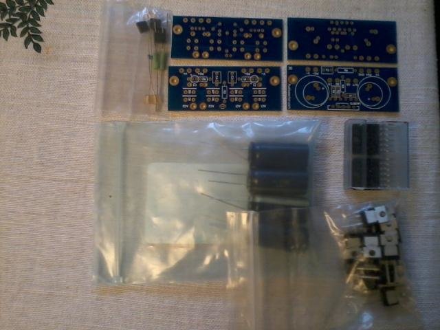

Mam na sprzedaż części do gainclona:
1. komplet premium od Petera Daniela
2. transformator  w wersji audio 2x24V, 300W
Za komplet 500 zł plus koszty wysyłki. Moźliwy odbiór osobisty w Warszawie.
