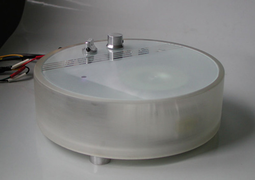

Można też tak podejść do designu obudowy, dla mnie jest to inspiracja, choć nie ukrywam że obudowy do GC Bartka i Petera robią wrażenie.
