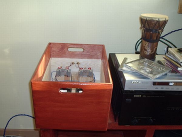

mój GC zasilany jest tak samo jak twój i aku ( YUASA ) są łączone ze sobą 7cm odcinkami cordiala 4mm2 z wsówkami ( krótszymi się niedało ) a do płytki prąd idzie przewodami 2,5mm2 - żadnych problemów nigdy niebyło - ale co do dżwięku to nierobiłem jeszcze większych testów - jak skończe wreszcie kolumny to napewno coś napisze - ale na to co terazłysze to jest nieźle ;)
https://www.audiostereo.pl/topic/4731-gainclone/page/92/#findComment-340224
zgadza sie. dobry przepływ prądu jest najwazniejszy. oto zdjęcia mojego GC jeszcze przed poprawieniem zasilania (wtedy mialem pozyczony aparat cyfrowy:). obecnie jest to rozwiazane -jw.
budowa : mój GC to wersja na najlepszych podzespołach; poczynając od zloconej plytki, Rikeny, Caddocki i oczywiscie Black Gate N. zasilanie 4 aku 12V.
dźwiek: Za tą cene (ok. 800zł) oczywiscie bije wszystko i mysle, ze do 3 kzł trudno mu znaleźć konkurencję. ostatecznie ocenie go jak sie wygrzeje.

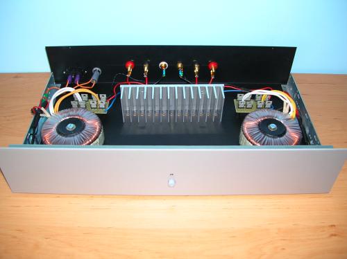

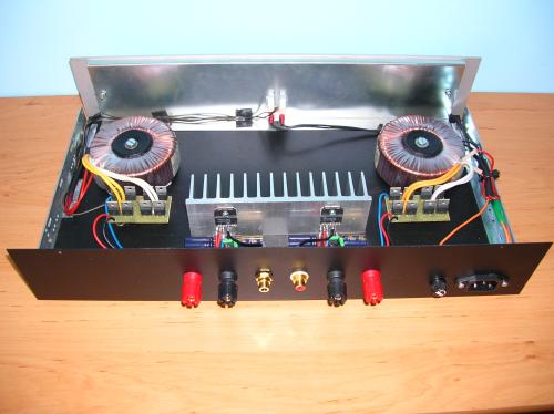

Klonowanie idzie na całego :-) i ja również jeszcze przed urlopem zdążyłem złożyć kolejnego klona.
