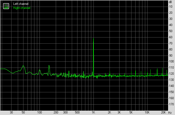

Zleciłem badanie tego V1850 , w sumie to chyba widać wpływ filtracji na ch-kę f...ale w Ja220 jest podobnie , a gra inaczej (lepiej)
Już myślałem czy czasem Sanyo ma jakiś prosty sposób na "wyciszenie" szumów bez sygnału ?

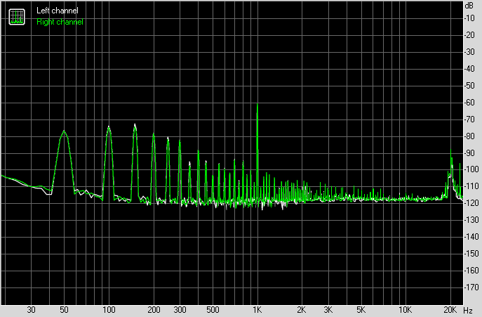

A dla porównania gość od napraw Audio wysłał mi charakterystykę Yamahy RS7000...obrazki same za siebie mówią...dynamics.thumb.png.dc4196bdb7787163d91b4542c78bdc67.png
Edytowane przez bobrow
Mój system ARCAM AVR10+DLBC+Umik1 , układ 5.1.2 (atmosy w suficie).Fronty z manufaktury JMA RQ900 (Scan Speak D2608/913000,SB Acoustics MR16P-8,Scan Speak 21W/8555-10),centralny  Dali Oberon Vokal , surroundy Dali on the wall , sub SVS SB-3000,atmosy Melodika 6BLI
50Hz i harmoniczne od zasilania...

Patrząc na pomiary- Grunie sieją harmonicznymi na potęgę.
Podejrzewam, że zmieniając lekko prąd spoczynkowy można uzyskać trochę inny stosunek H2/H3.  Czyli można szukać swojego Graala.

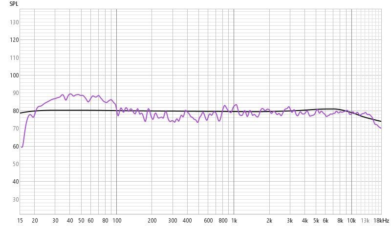

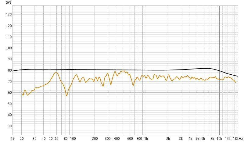

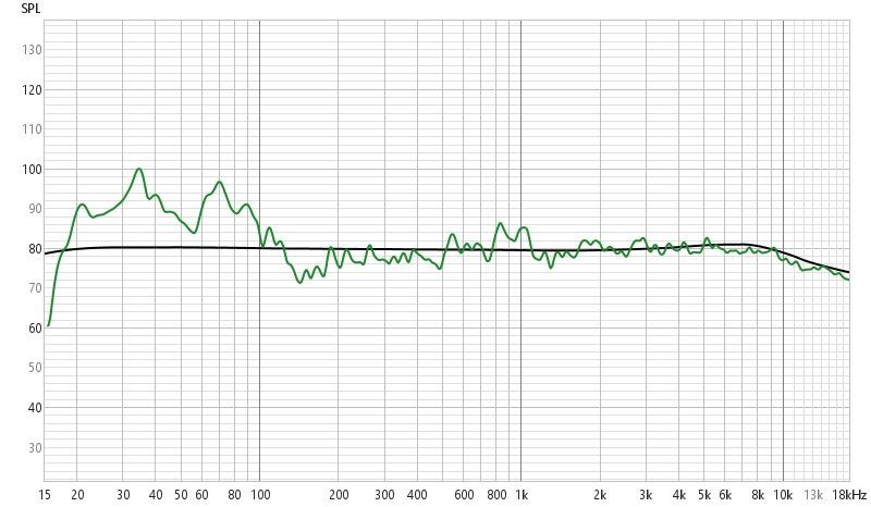

I dodam jeszcze ,że w REW mam obmierzony wszystkie graty i jednak wykresy nie grają...np 650tki dość przeciętne mają chaki w tym zagraconym pokoiku , a brzmienie super...
A to dla porównania pomiary z REW tylko kanał R (przy 0dB basy i soprany we wzmakach) , podziałka 1/12 :
1. Sanyo JA 220 i Boxy 650 prof
2. Arcam i JMA pomiar sote bez korekcji
3.Arcam i JMA z korekcją Dirac Live (basy +8,5dB , wysokie +ok 1dB)

Niezła akustyka pomieszczenia- nawet bez korekcji. Aż za dobre :)
Kalibrowałeś poziom SPL?
Mogłbyś kiedyś przy okazji pomierzyć każdy głosnik oddzielnie 650tek w bliskim polu?
Jurek…ale mnie ubawiłeś…ten mój salon jest nieakustyczny ,mały dywanik, kafle na podłodze,dwa okna i podwójne dzwii tarasowe…jedyny ustroj to pianka w obrazach.
A zacieszam tak ,bo koledzy audio znaw(f)cy mnie nie raz pojechali za takie rozpiżdżone charakterystyki…
A pomiarów robiłem bardzo dużo i przeróżnych (odległości,dywany,kołdry i materace fruwały…nic praktycznie na pomiarze nie pomagało-tylko dirac wyraźnie leczy).Bliskie pole chyba nieświadomie także robiłem.
Niestety nie wiem na czym polega kalibracja poziomu SPL-po prosu ustawiam na 75dB
Pogłos mam ok 600-750ms, lubię falujące brzmienia np blues i to fajnie się słucha.R jest w rogu dłuższego boku, L jest przy 1.5 dziurze czyli wejściu z holu i charakterystyka jest trochę gorsza.Dirac oprócz obcięcia górek (czyli dudnień basowych) dosypuje ile może w dołkach.Ale ogromną robotę robi przy równym ustawieniu L i R ,bez tej korekcji czadowej to rozjazd jest straszny…ale jak to w naszym audio żywocie brzmi nie najgorzej…

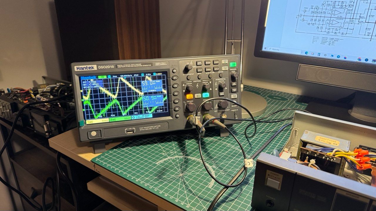

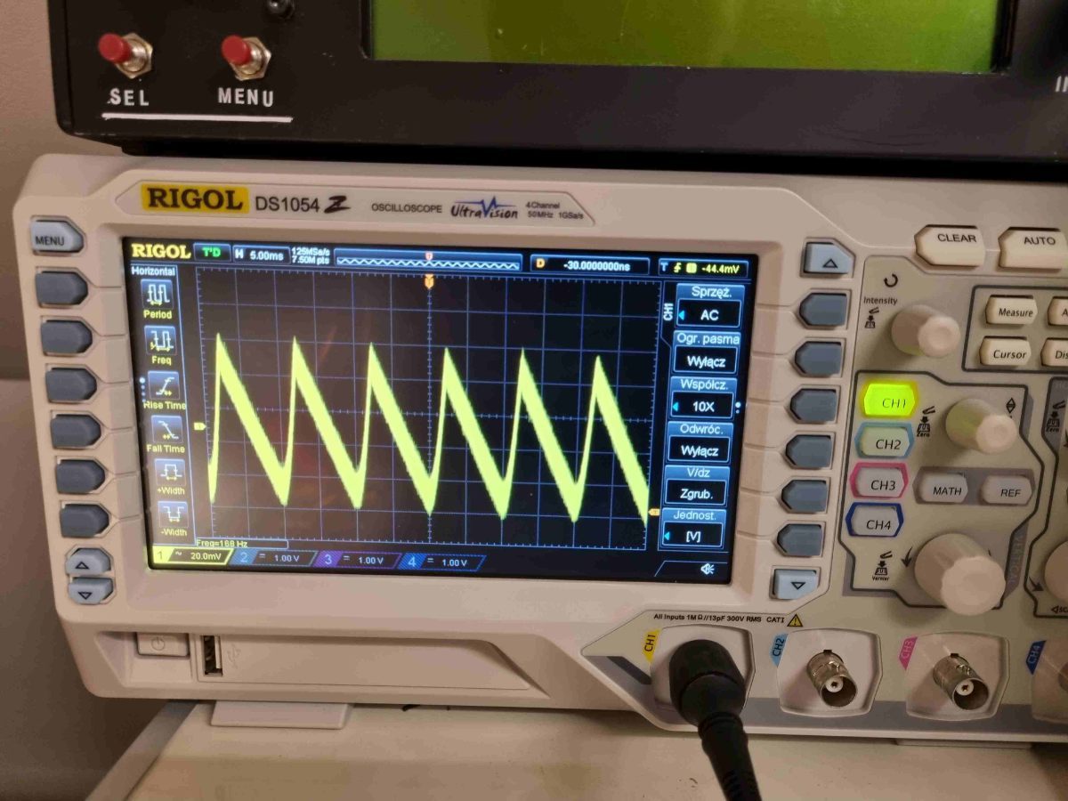

U mnie z v30 wychodziło około 5 mV. Oj nie zajarzyłem pomiaru. Z viekawości ile jest napięcia na wyjściach głośnikowych ? Zaraz sprawdzę podobny pomiar w V1700 na zasilaczu.
Edytowane przez Rambo
Na wyj nie mierzyłem jeszcze
Offset w tego typu wzmacniaczach zależy  od sparowania tranzystorów różnicowych pod względem hfe.

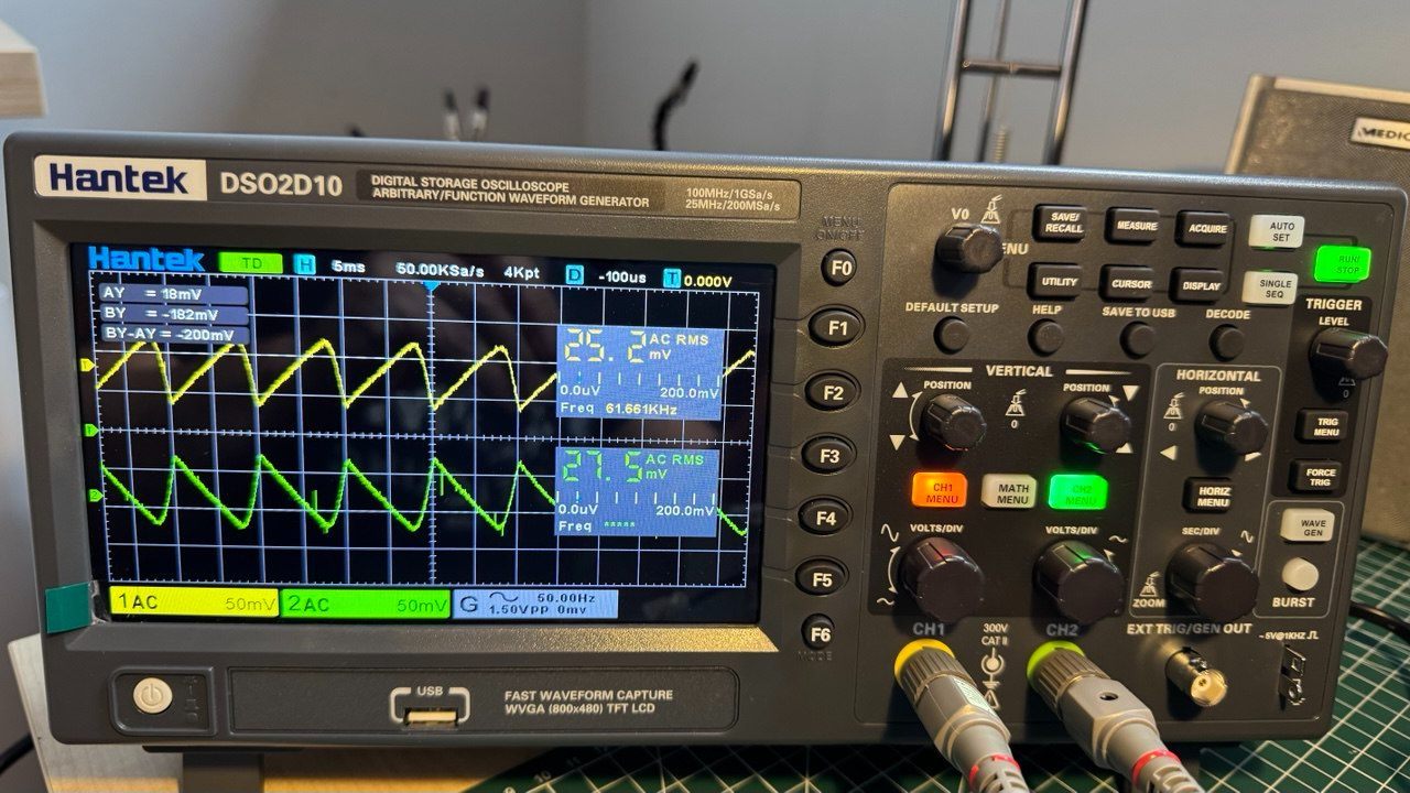

Podaj jak mierzyłeś to napięcie tętnień. Chcę porównać ale nie wiem w jakich warunkach i do czego doczepiłeś sondę.
Na prostowniku mierzyłem podstawa 50mV i 2-5ms, masa z obudowy

A zmierz na kondensatorach głównych .... może być dioda zasilająca je i wyjście masy kond. Teraz pomierzyłem co u mnie wychodzi z V1700 z wyjścia głośnikowego - 9 mV i 28 mV.
Ten V1850 jest teraz w pracy, jak dotrze V1700 to wtedy pobawię się dalej tym piewrszym.
A diody wymieniłem na nowe tj GP15D
Po prostu obawiam się że zrobiłeś zły pomiar. Ściągnąłeś masę śmieci z otoczenia i to nie jest tętnienie zasilacza.
Na kondensatorach też robiłem-jak zobaczyłem ,że jest to samo co na obudowie to tak już mierzyłem
no to podobnie zmierzyłem dla porównania. Wartości wyszły zbliżone.

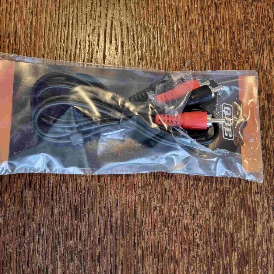

GBC 14.1505.00. wyglądają "słabo". Produkcja chińska, tj. Włoch zleca produkcję na zewnątrz i "przykleja" swoje logo. Zobaczymy jak zagrają. Coś mi się wydaje, że ich jakość soniczna zależy od przypadku, tj. od tego, jaką starą oponę chińczycy przerobili na osłonę kabla. Może się mylę ... test w weekend, bo chcę żeby byli bezstronni słuchacze.

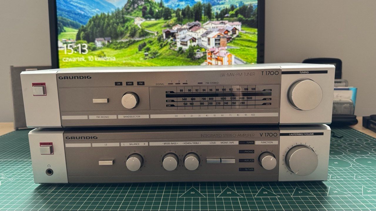

Witam Towarzystwo,
"nowe" graty doszły tj V1700 i T1700 +oryginalna antena FM (jakiej w życiu nie widziałem tzn symetryk z papierem i folią alu) + dwa szare oryginały kable RCA. Wzmak z opisem : made for Grundig in Japan , końcówa mocy Sanken C1827 47Y + A769 460.

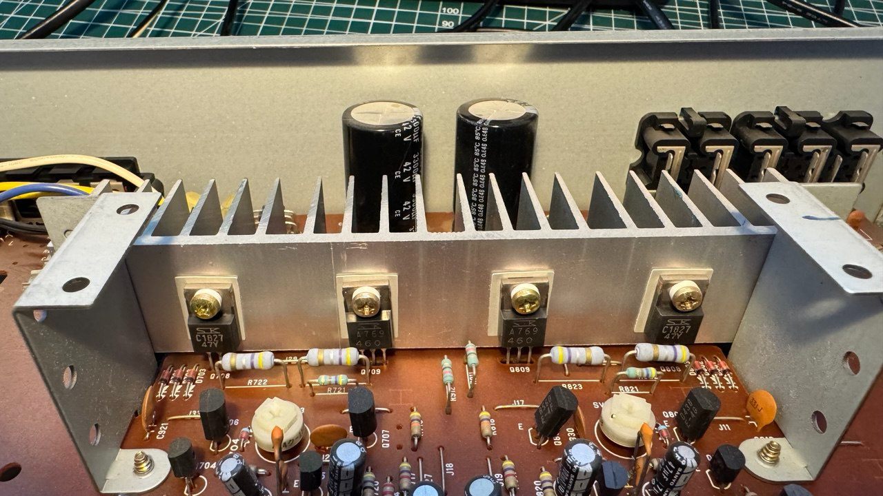

Stan ogólny bardzo dobry , bardzo czysty (szczególnie w środku-delikatnie odkurzyłem pędzelkiem ) , potencjometry nie trzeszczą (choć muszę dokładnie posprawdzać jeszcze).
A teraz to co mnie pozytywnie zaskoczyło-bardzo niskie (jak na moje dotychczasowe testy kilku gratów ) tętnienia tj niecałe 30mV. Brumu nie ma , jest tylko "normalna" praca końcówki mocy. Miałem dreszczyk emocji , bo cholera ześliznęła mi się końcówka pomiarowa i zwarłem na chwilę zasilanie (+ i -) -na razie wygląda , że jest ok...

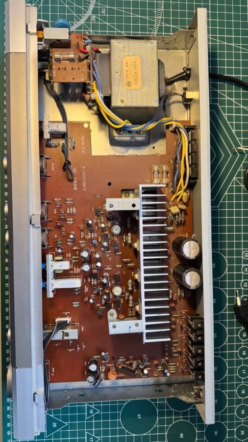

Teraz mam szybkie pytanko- sprawdziłem prąd spoczynkowy i było na dwóch kanałach ok 4mV (wiem ...śmieszne- prąd spoczynkowy i mV...) , a w dtr jest 1-2mV ( i tak ustawiłem). Zastanawia mnie jednak czy ta wartość nie powinna być inna ze względu na wyższe napięcie sieciowe  (u mnie jest ok 240V).Dodam tylko ,że wszystkie graty tego typu tj Sanyo czy Grundig jakie mi wpadły w łapki miały tak samo...
A wygląda to tak :
photo_2_2025-04-10_18-47-07.thumb.jpg.704f7d5a8b6ffb01adcfba4888576ea8.jpgphoto_1_2025-04-10_18-47-07.thumb.jpg.b33a076f4319a47244ea12ea03d80607.jpgphoto_5_2025-04-10_18-47-07.thumb.jpg.94e60c6f778468fe90de69134b923c52.jpgphoto_3_2025-04-10_18-47-07.thumb.jpg.79bcfe4875c226578c95e12e1b1419b2.jpg

A odnośnie prądu spoczynkowego -nasz Guru Greg napisał mi ,że ustawia 1,2mV dla bezpieczeństwa przy 4 Ohmach.
Tomecki - jeśli chodzi o cenę GBC, to kilka euro.
Bobrow -  też ustawiam blisko 1 mV. Tętnienie masz nieco niższe niż u mnie. W tym sprzęcie to największe znaczenie ma jaka wielkoś prądów zakłócających porusza się od np. CD do wzmacniacza, bo one tam degradują sygnał audio i dzieje się to w ekranie kabla audio. Prądy zakłócające są czesto większe niż właściwy audio. No bo o jakiej wartości prądu audio mówimy zeby na 47 k ohm wyszło 250 mV ? Jak będę miał siłę to opiszę dokładniej plus pomiary. Jeśli będziesz miał ochotę to zaproponuję na PW jeden bezpieczny eksperyment z omomierzem ze wzmakiem V1700.
