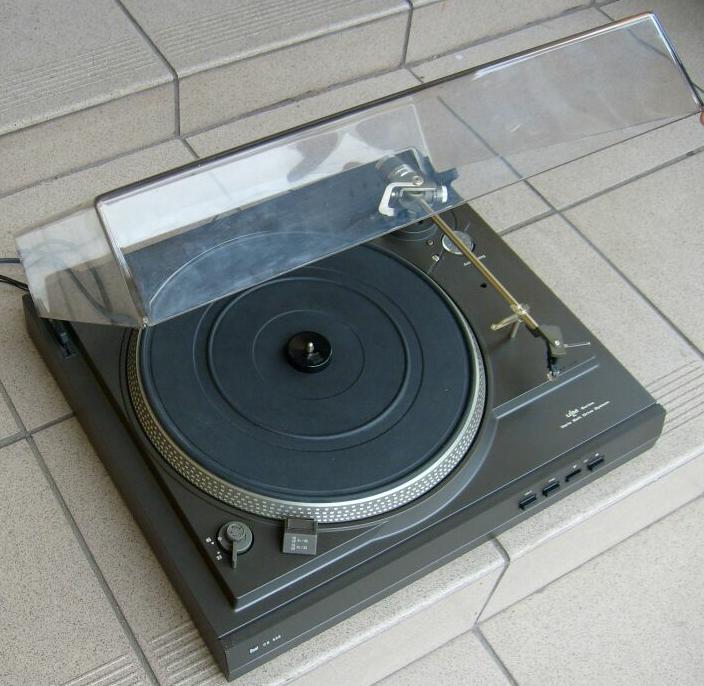

Witam, chciałbym wymienić wkładkę w swoim gramofonie Dual CS-528. W tym momencie jest DUAL DN142 E, czym można by ją zastąpić by ewentualnie poprawić jakość?

tak mniej więcej wygląda, sorki za słabą jakość zdjęć

Ramię tzw ULM więc i wkładka powinna być z tego gatunku.Szukaj na e bayu.

Czyli jakie wkładki byłyby dobre?

Szukać raczej ortofona czy są jakieś inne zamienniki, które byłyby dobre bądź lepsze?

Pozostaje raczej ortofon- Dual z uwagi na mocowanie i masę-wagę , Może być 145, 149,155,165.

Jakbyś potrzebował igłe , to mam nówkę Duala 150 E
To ta sama seria ,w OVP.Ew. pisz na pw
