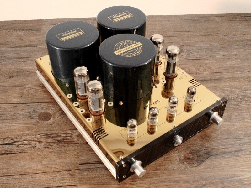

mam pytanie do bardziej doświadczonych użytkowników lampowych sprzętów, a zwłaszcza MC-10L - otóż: sprzęt niedawno kupiony, gra na razie na oryginalnych lampach, ale w lewym kanale po wyłaczeniu źródła słyszalne jest lekkie brzęczenie (dokładnie brzeczenie, nie buczenie) - ponieważ na początku myślałem, że to jedna z lamp EL34, skontaktowałem się ze sprzedawcą i otrzymałem gratis nową lampę. Ale - wymiana (w sumie pary, bo drugą parowaną dokupiłem) niewiele pomogła, tzn. po pewnym czasie brzęczenie pojawiło się znowu.
Ponieważ to mój pierwszy sprzęt lampowy, kupiony na próbę, nie jestem w stanie stwierdzić, co jest nie tak. Natomiast zauważyłem, że po przyłożeniu ręki w pobliże lampy EL34 o oznaczeniu V3, mniej więcej przy tych wycięciach wentylacyjnych, tak w połowie pomiędzy sterującą V1, brzęczenie ustaje. Czy to może być jakieś zakłócenie lamp? Na razie postawiłem w tym miejscu małą mosiężną - "audiofilską" - żabę i to sprawę eliminuje. :) Ale jednak wolałbym się tego efektu pozbyc.
Kompletnie się na tym nie znam, więc proszę o poradę - czy np. wymieniać lampki 6n1 na inne i to może pomóc, czy też może to być jakieś uszkodzenie wzmacniacza i jednak reklamować? Grzebanie na gwarancji raczej nie wchodzi w grę. Zresztą i tak nie umiem...
Przy okazji - ponieważ to mj pierwszy post (choć czytaczem jestem już od bardzo dawna) - witam i pozdrawiam wszystkich.
Sprawdź bias, może to on jest winny - powinno być około 350mV - 400mV
Upewnij się też że kabel sieciowy jest dobrze wpięty, a nie wisi w gnieździe luzem. Ja dostałem razem z MC-10L taki kabel który nie był wciskany do gniazdka tylko po prostu w nim leżał, jednak przez długie miesiące wszystko było ok (zapomniałem o tym). Do czasu gdy sprzedałem wzmacniacz znajomemu, po kilku dniach zaczął się skarżyć na brzęczenie i delikatne trzaski w jednym z kanałów - przekładanie lamp, rozgrzewanie przez parę godzin, kręcenie potencjometrem - nic nie pomagało, okazało się że winna jest sieciówka, po wymianie na taką która siedzi w gnieździe ciasno w kolumnach jest absolutna cisza.

dzięki - no niestety to nie pomaga, bias jest ustawiony na 380 i trzyma, nie ma problemu - próby kręcenia w jedną i w drugą nic nie zmieniają, sieciówka jest też OK - podłączyłem inną, bez zmian.

" Natomiast zauważyłem, że po przyłożeniu ręki w pobliże lampy EL34 o oznaczeniu V3, mniej więcej przy tych wycięciach wentylacyjnych, tak w połowie pomiędzy sterującą V1, brzęczenie ustaje. Czy to może być jakieś zakłócenie lamp? Na razie postawiłem w tym miejscu małą mosiężną - "audiofilską" - żabę i to sprawę eliminuje."
Witaj. Masz problem z uziemieniem. Upewnij się, że w gnieździe kontaktowym, jest podłączony przewód uziemiający. To co piszesz to typowy przykład braku uziemienia.

Zajrzałem, zgodnie z Twoją radą, jest. Podłączyłem też do trzech innych gniazd za pomocą przedłużacza - efekt znowu taki sam, nic się nie zmieniło na lepsze, ani na gorsze. Chyba że w samym wzmacniaczu coś z tym uziemieniem jest skopane, ale tego nie sprawdzę. Jak nic nie wskóram innymi metodami, to niestety będę musiał zwrócić się do sprzedawcy, zobaczymy, co z tego wyniknie.

Kupiłem Janka od vcore. Próbuj powyginać kabel IEC w różne strony i zobacz czy gniazdo ma jakiś wpływ na te trzaski czy inne tam dźwięki. Yaqin z czasem ma problemy z potencjometrem, ale wątpię, że jest to przyczyna. Spróbuj też wyjąć wszystkie lampy i włączyć go bez lamp. Wtedy usuniesz lampy z prawdopodobnej listy usterek.

Witaj, jak sam napisałeś po wymianie lamp problem chwilowo zniknął. Czy próbowałeś zamienić lampy EL34 miejscami, ale parami.
Napisałeś, że dokupiłeś drugą parowaną. Ale czy dałeś te dwie lampy pomierzone, faktycznie parowane na mierniku lamp ? Bo jeśli są to "przypadkowe" lampy to mogą być różne efekty ich współpracy.
Możliwe, że trafił się źle zmontowany transformator lub zbyt lekko przykręcony i wpada w wibracje. Drgania przenoszą się na obudowę i dalej na lampy. I w głośniku pojawią się tego efekty np. na zasadzie mikrofonowania. Podczas przekładania lamp przypadkowo mogłeś zmniejszyć drgania niestabilnej, źle zmontowanej konstrukcji wzmacniacza. Teoretycznie jest to możliwe.
Takie brzęczenie również może dawać lampa 6N1 i też bym je pozamieniał miejscami. Wtedy będzie wiadomo czy brzęczenie które słyszysz w kolumnie przenosi się na drugą stronę. Kup lampy radzieckie 6N1P-EW koszt nie wielki, a zysk foniczny duży. A dodatkowo sprawdzisz czy małe chińskie lampki nie płatają figla.
Kolega wojcieszekn swoim wpisem przypomniał istotną, często lekceważoną kwestie prawidłowej instalacji elektrycznej. Upewnij się czy masz faktycznie uziemiony lub zerowany bolec w gniazdku. Bo niestety często się zdarza, że jest nie podłączony i tak sobie po prostu cieszy nasze oko.
Droga eliminacji i porównań jest najlepsza. Ale pewnie to wiesz bo napisałeś czytasz od pewnego czasu forum. Pozdrawiam

rzeczywiście problem jest w sumie drobny, ale irytujący i trudny do zdiagnozowania, co widać po różnych kierunkach porad i pomysłach. Po kolei - z uziemieniem jest tak, że gniazda do sprzętu av były montowane specjalnie podczas remontu mieszkania i wszystkie przewody, włącznie z uziemieniem są podłączone tam, gdzie trzeba. Poza sprawdzeniem gniazda po rozkręceniu nic więcej nie zrobię, nie wypruję kabli ze ścian :-). Zresztą podłączałem wzmacniacz w dwóch pomieszczeniach, w sumie do 4 różnych gniazd, różnicy nie było.
Wzmacniacza bez lamp nie włączałem, jestem wprawdzie humanistą, ale taki pomysł jako żywo do głowy mi nie przyszedł i tej wskazówki jednak nie posłuchałem...
Kabel zasilający - zmieniałem, ruszałem itp. - zero wpływu.
Lampy - hm, sam ich nie mierzyłem, od sprzedawcy otrzymałem jedną lampę gratis, za drugą zapłaciłem i otrzymałem jako praę razem - miały być parowane, ale tego na razie nie mam jak sprawdzić, miernik chyba dopiero sobie kupię. Lampy 6n1 zamieniałem miejscami w różnych konfiguracjach, także bez efektu. Te radzieckie rzeczywiście mam zamiar kupić, ale jeszcze nie miałem na to czasu.
Natomiast napisałem mail do sprzedawcy, otrzymałem wieczorem telefon, że po wzmacniacz przyjedzie kurier i albo zostanie naprawiony, albo wymieniony. Mam nadzieję, że nie zostanie to uznane za jakąś specjalnie niezgodną z regulaminem reklamę, jeśli napiszę, że bardzo mi się podejście sklepu liveaudio do klienta podoba.
Poczekam więc cierpliwie na rozwiązanie problemu, a wszelkie ew. zabawy z innymi lampkami itp. - o których sporo się tu naczytałem - zostawiam sobie na potem. Już mi się to spodobało.
Wzmacniacz jedzie do sprzedawcy na diagnozę, dla Ciebie to najlepsze z możliwych rozwiązań. Napisz nam co stwierdzili i jakie jest zakończenie całej tej przygody.
