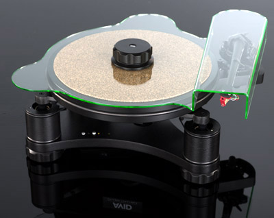

Przymierzam się w końcu do zrobienia pokrywy do mojego RPM5.
Planuję zlecenie wykonania czegoś podobnego do załączonych obrazków, w firmie która zajmuje się wykonywaniem elementów z plexiglasu dla reklamy.
Pokrywa mogła by mieć uniwersalne wymiary, tak żeby pasowała nie tylko do RPM5 ale też do innych RPMów i gramofonów, w których tego elementu brakuje.
Jeśli znalazło by się więcej chętnych to można by spróbować zrobić zamówienie 'forumowe' i uzyskać dobrą cenę. W analogue seduction za prezentowane poniżej pokrywy życzą sobie ~50 GBP.

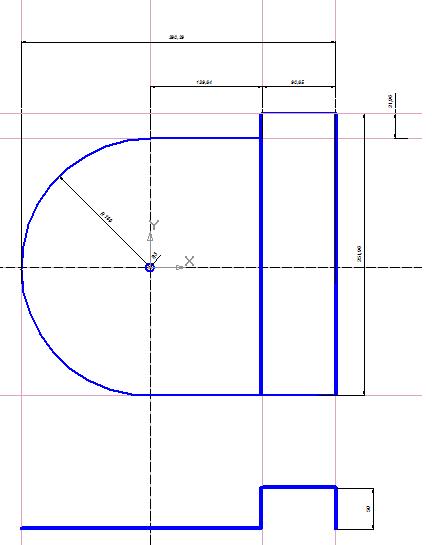

w ciągu dwóch tygodni będę miał skończony projekt w formacie który przyjmą mi firmy (CAD i/lub Corel). Technicznie żeby zrobić taką pokrywę potrzebne są dwie operacje: wycinanie laserem i gięcie. Jak projekt skończę to wrzucę go tutaj i wyślę do wyceny w kilku firmach.

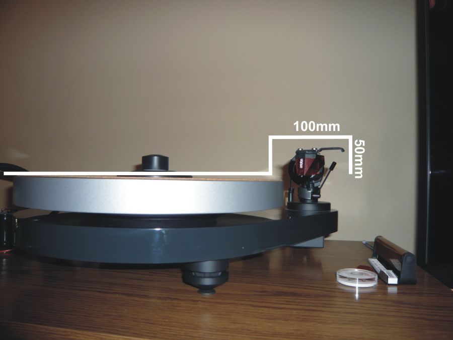

- wysokość części nad ramieniem - w RPM5 wystarczy 4-5cm, do innych gramofonów nie wiem.

projekt fajny - właśnie coś podobnego wydłubałem w CADzie - z tą różnicą że prościej bez zaokrągleń pomiędzy częścią nad talerzem a ramieniem (no i niestety tylko rzuty w 2D, bo ten freewarowy CAD nie oferuje 3D a lepszy mi nie potrzebny), Corela niestety nie mam. Spróbuję zebrać pomysły do 1 pdf'a i wysłać zapytania do kilku firm (znalazłem nawet jedną, która chwali się że robi od 1 szt - zobaczymy). Jeśli będą chcieli projekt wykonawczy w Corelu to będę miał prośbę do Ciebie o podesłanie plików. Dodaktowo będzie na pewno potrzeby rzut do plotera wycinającego - całości jeszcze bez :( Jedyna sugestia do samego projektu (o ile to nie jest zrobione bo tego na tym rysunku nie widać) to zaokrąglenie kantów części opadającej za ramię (tak na ok r=5mm) i wybór średnicy dziury na środku pokrywy pod spindl'a IMHO 8-9mm powinno wystarczyć żeby wygodne zakładać i ściągać pokrywę.

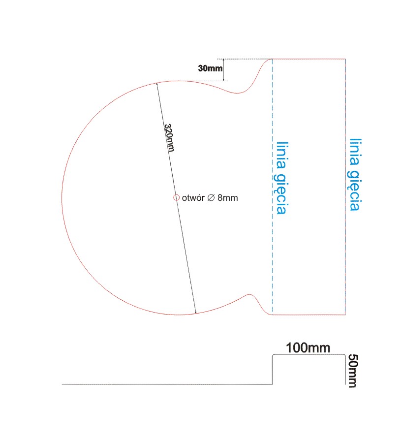

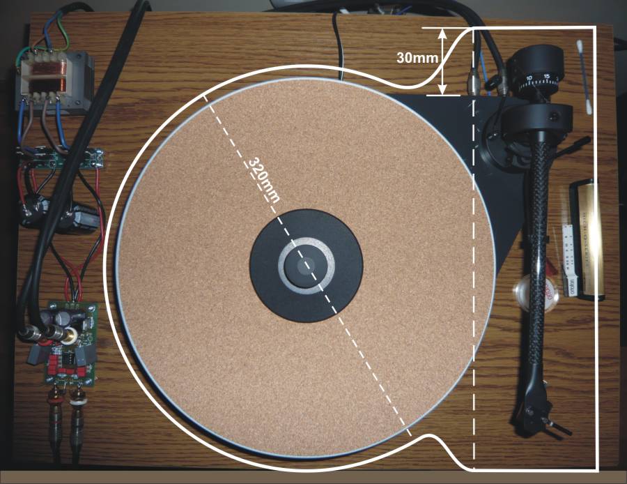

Jeżeli chodzi o projekt w Corelu do plotera tnącego to nie ma problemu mogę się tym zając już zresztą trochę nad tym popracowałem wkleję jak to wygląda.Jeżeli ktoś miałby jakieś sugestie co do wymiarów albo kształtu to śmiało będziemy dopracowywać szczegóły.

jarokar,
wymiary mniej więcej OK, tylko dodałbym jeszcze linie wymiarowe na odległość od środka spindla do pierwszej linii gięcia (około 130-140mm) reszta baardzo ładna :) Jak robiłem projekt w CADzie nie robiłem takich ładnych wygiętych linii - poszedłem na łatwiznę i puściłem linie prosto :)

Jeszcze prosty obrazek

Narysowałem dokładnie rozwinięcie w Corelu wg projektu Jarokara. Jak chcesz mogę podesłac na miala.
tomant,
Ok, mała poprawka od dołu - bo inaczej pokrywa za bardzo wystawała by przed ramię. Do tego jeszcze linie wymiarowe i pewnie będzie OK:)
hififreak.wordpress.com
wielkość taka sama czyli okrąg 320mm + 50 + 100 + 50 na zagięcia.
