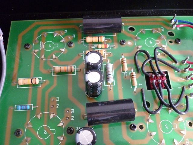

Witam kolegów. Chciałbym w moim wzmacniaczu wymienić kondensatory. Mam problem ponieważ na obecnych kondensatorach nie ma parametrów. Może ktoś z was podpowiedział by na jaki typ mogę je zamienić? Załączam zdjęcia. Z góry dziękuje za poradę.

No i Bewitch poszedl z dymem, doslownie, zanim zdazylem w nim cos zmienic. Gral moze 10h, zmiana lamp 6SL7 (6SN7 wciaz w drodze) na RCA niewiele zmienila, strasznie zamulal. Teraz na pewno padniety jest rezystor przy selektorze triode/ultralinear i kond, ktorego wartosc ma sie nijak do schematu wiec nawet nie wiem co tam powinno byc.
Chinczyk ze sklepu twierdzi, ze musiala pasc jedna z lamp KT88 i to spowodowalo dalsze problemy. Wierzyc w to czy to jakies herezje? Jest mozliwosc, zeby bez testera sprawdzic czy lampa calkiem padla?
Az sie boje montowac nowe kondy ASC zgodnie z zaleceniem MvGyvera, zeby te tez nie poszly z dymem:
Pierwsze co trzeba zrobić, to zapewnić sensowne warunki pracy lampom prostowniczym. W oryginale są obciążone dwoma kondensatorami po 180uF, co sprawia że lampy pracują "na zdechnięcie" i będzie trzeba je co kilka miesięcy wymieniać na nowe. Wprawdzie te lampy (ich ruskie odpowiedniki) są tanie, ale trzeba się trochę naszukać żeby kupić, a poza tym po co puszczać pieniądze z dymem?. BEZWZGLĘDNIE NALEZY TE KONDY WYMIENIĆ NA MAX 47uF/400V, wtedy lampy prostownicze pożyją bardzo długo.
Panowie, powiedzcie mi prosze jesli pamietacie, jaka wartosc mial u was ten niebieski kondensator ELNA na obrazku powyzej?
Wsadzony 330uF/160V, na PCB widnieje 220uF/63V, na schemacie 180uF/400V. Chinczyki chyba bardziej juz nie mogly zagmatwac.
