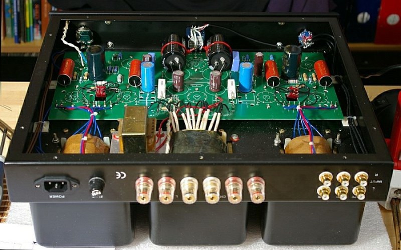

Wzmacniacz na chińskich lampach sterujących gra nieco mulasto, ale nie w tym leży podstawowy problem.
Pierwsze co trzeba zrobić, to zapewnić sensowne warunki pracy lampom prostowniczym. W oryginale są obciążone dwoma kondensatorami po 180uF, co sprawia że lampy pracują "na zdechnięcie" i będzie trzeba je co kilka miesięcy wymieniać na nowe. Wprawdzie te lampy (ich ruskie odpowiedniki) są tanie, ale trzeba się trochę naszukać żeby kupić, a poza tym po co puszczać pieniądze z dymem?. BEZWZGLĘDNIE NALEZY TE KONDY WYMIENIĆ NA MAX 47uF/400V, wtedy lampy prostownicze pożyją bardzo długo. To jest pierwsza, podstawowa i niezbędna modyfikacja.
Potem można wymienić chińskie lampy 6N8 na sowieckie 6N8P lub NOSy 6SN7, a 6N9 na sowieckie 6N9P lub NOSy 6SL7. Lampy mocy są OK, nie warto ich ruszać. Już po tych prostych zabiegach wzmacniacz gra bardzo dobrze. Ale mozna pójść dalej. Można jeszcze wymienić 6N9 na 6N8 (lub - lepiej, na 6SN7 - te drugie dają lepsze brzmienie) z tym, że trzeba będzie do tych lamp dostosować punkty pracy (wymiana kilku rezystorów).

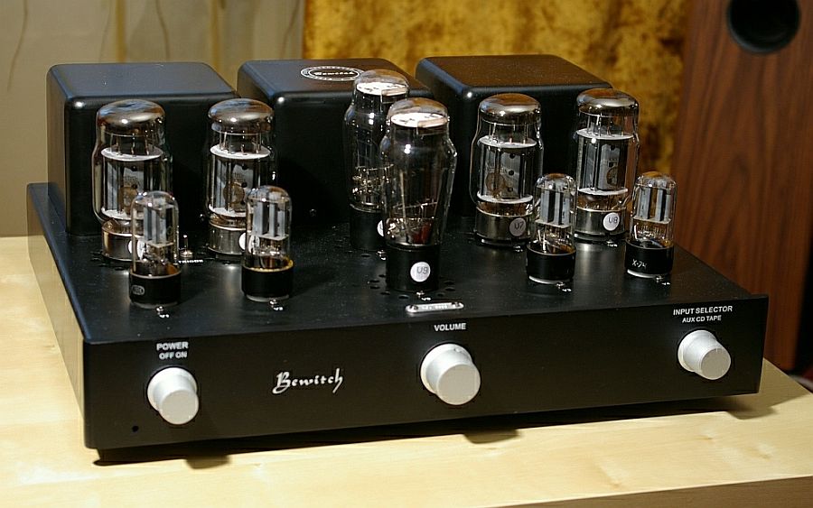

Wymieniłem wszystkie chińskie lampy na rosyjskie i amerykańskie NOS-y ( 6sn7)Jako laik elektroniczny i bojący się śmierci chrześcijanin więcej nic nie ruszam bez fachowca :) Wzmacniacz gra i wygląda wyśmienicie

McGyver, jak tam wygląda zasilacz? Po diodzie CLC? Kondy po dwa szeregowo czy jeden na wysokie napięcie?
Jeszcze dodam, że pierwszym kondensatorem po diodzie można w pewnych granicach "regulować" napięcie na wyjściu zasilacza (im mniejszy tym niższe). Jak warunki pracy lamp pozwalają to najlepiej brzmi mała pierwsza pojemność, rzędu 2uF, najlepiej PIO. Brzmi prawie tak dobrze jak bez niego.
Schematu nie będę tu wstawiał, bo mam na papierze, a jak zeskanuję i zmniejszę to g... będzie widać. Coś tam w miarę czytelnego można znaleźć u Fikusa. Fikus w opisie twierdzi że lampy prostownicze z natury żyją krótko, ale wspomnianych kondensatorów nie tknął... więc nie ma się co dziwić że padają.

A wystarczy w tymże zasilaczu wymienić dwa elektrolity żeby było dobrze. I gra to naprawdę dobrze, nawet jeśli się owego "spapranego" zasilacza w ogóle nie poprawi.
Foty:
McGyver, czy wymiany tych kondow moze dokonac totalny amator (uzdolniony manualnie), czy tez wymaga to jako takiego doswiadczenia?
Trzeba umieć lutować i trzeźwo myśleć. Na tych kondach jest 450V, nawet jeszcze jakiś czas po wyłączeniu wzmacniacza.
