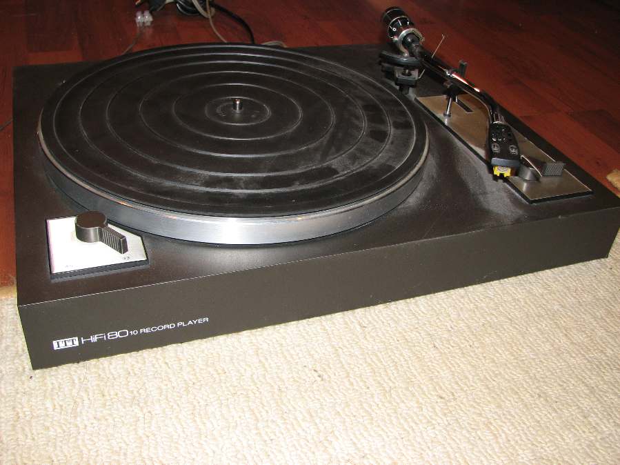

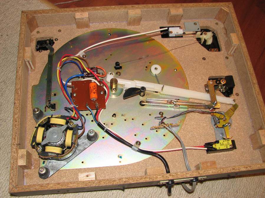

Witam!
Od kilku miesięcy noszę się z zamiarem reanimacji tego gramofonu. Dotychczas został jedynie z grubsza wyczyszczony. Ale czy warto, skoro...
Brak mu pokrywy - może ktoś z forumowiczów posiada lub pasuje od innego?
Po oględzinach widoczny brak paska. Długość około 68 cm, jeśli dobrze zmierzyłem. Gdzie go kupić?
Wkładka to podstawowa AT, mająca złamaną igłę - pytanie jak wyżej.
Dzięki i pozdrawiam!

Pasek w North Serwisie lub "Bajan" warszawski wolumen paw 53
Ale szczerze choć bolesnie.Nie szukałbym paska, a raczej klienta na ten sprzęt i jemu zostawił to zajęcie.
Konstrukcja gwarantuje przenoszenie drgań silnika na płytę. Sztywne połączenie mechanizmu z obudowa i talerzem musi tym skutkować.Nawet jesli silnik zawieszony pływajaco.To talerz sztywny z plintą.

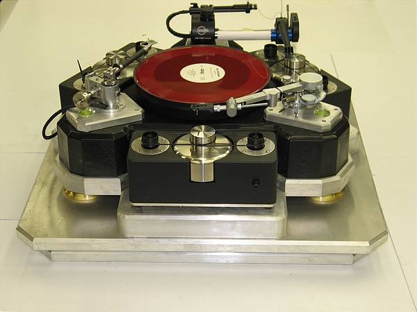

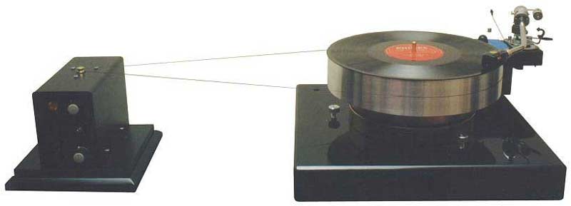

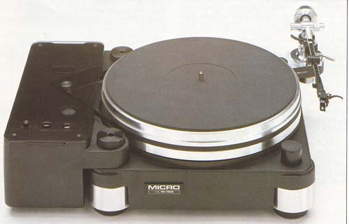

A ja widzę tu duży potencjał, myślę, że można z tym gramofonem pokombinować i jeszcze będą z niego ludzie. Ja bym tu odseparował silnik i ramię no i całość może wyglądać świetnie i tak samo może zagrać. wstawię kilka poglądowych zdjęć jak bym to widział oczywiście to tylko wzory ale coś można z tego zrobić
