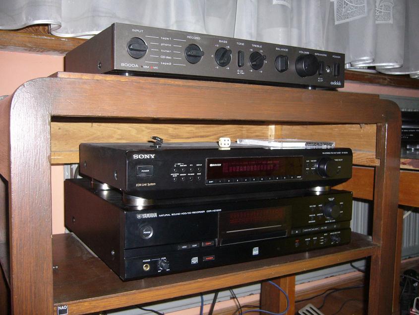

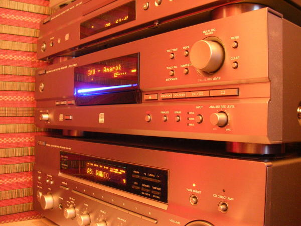

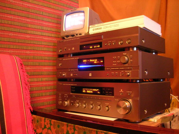

Przesyłam parę fotek :)

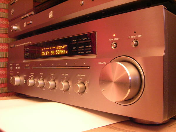

kasta29, jestem bardzo zadowolony z RX-797. Niestety nie porównywałem do z innymi markami, ale mam pewne doświadczenie ze wzmacniaczami lampowymi i musze powiedzieć, że ten amplituner ma kilka cech wspólnych z tymi wzmacniaczami. Mianowicie transparentność, małe znieształcenia niezaleznie od poziomu mocy, możliwość operowania wieloma barwami. Jednym słowem - idea wzmacniającego przewodu. Poza tym część radiowa ma bardzo dobre parametry no i duża moc wyjsciowa.
discomaniac71, ten Pioneer też jest fajny :)

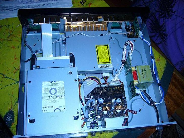

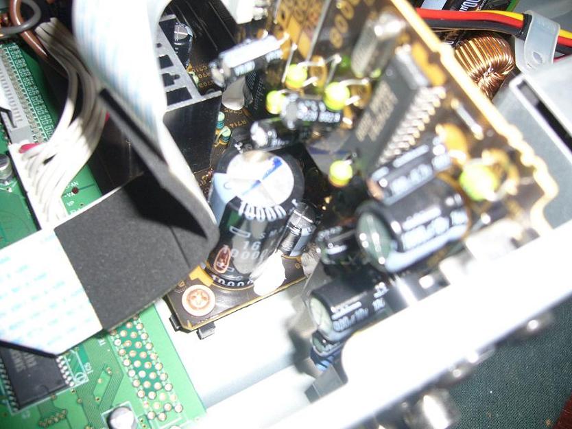

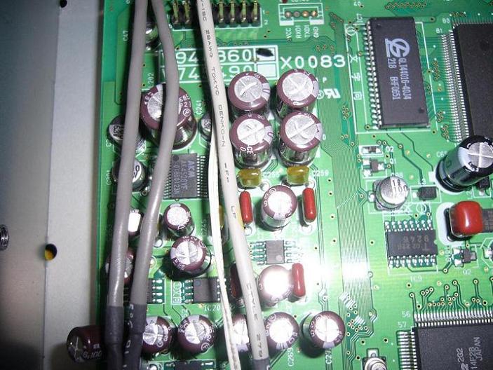

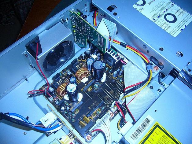

Załączam kilka zdjęć kiedyś zrobionych. Jak coś to pytać, przysyłam pozdrowienia!!
i dalej..
Z noich porównań i testów CDR HD-1300 jako wypalarka CD-R jest do tej pory najlepszą jaką znam..
na drugim miejscu Pioneer PDR 05 i Philips CDR-950 i potem Marantz DR 17..Dzwięk był nagrywany potem płyta CD-R odtwarzana z wysokiej klasy transportu cyfrowego..Wypalanie CD-R z komputera jest może idealny technicznie ale bez klimatu i tego czegoś co wciąga słuchacza w muzykę. Każdy ma swoje uszy i dla swojej przyjemności niech im zaufa...jest to nalepszy test..
5ta w nocy,
Mógłbyś podgladnąć jaki procek tam siedzi? Jak patrzę na te zdjęcia, to zadaję sobie pytanie, dlaczego dali tak dużą obudowę skoro i tak jest w środku tyle wolnego miejsca.
witam
KrzysztofK sprecyzuj o jaki procek Ci chodzi, jeśli o największy scalak na płytce to nosi on oznaczenie: YDC 126F i mniejszymi literkami pod napisem 0214 WAFF, nie wiem czy o to Ci chodziło, jak coś to pytać podesłać też mogę zdjęcie bez kompresji na priva. Inne zdjęcia za kilka dni jak coś.
No jest głęboka dosyć, nie miał bym nic przeciwko gdyby szufladę miała bardziej z boku i obok zainstalowany dysk, jest jaka jest mi się podoba, przysyłam pozdrowienia!
