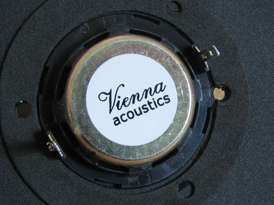

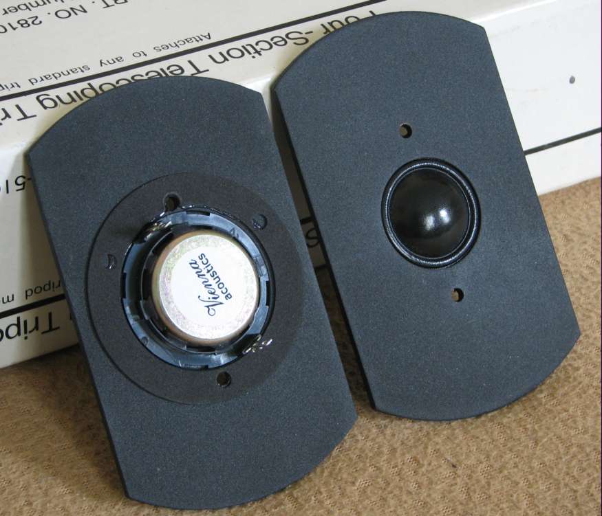

Pytanie do specow - czy te tweetery Vienny sa oryginalne? - te z Haydnow Grand pokazane na stronce VA wygladaja troszke inaczej - a moze po prostu myle model?

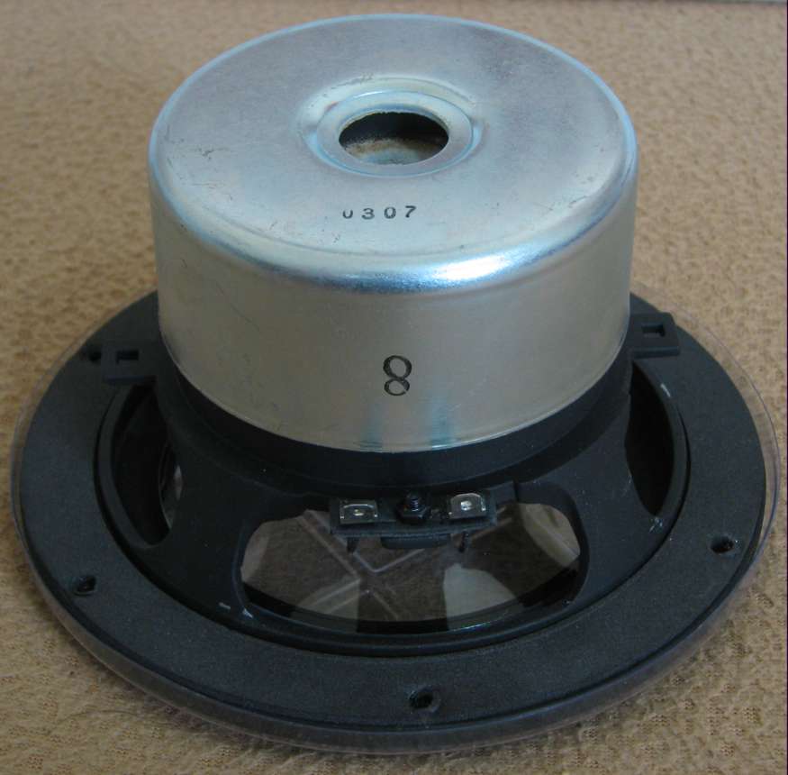

dodam ze moga to byc modele nie wprowadzone do produkcji - lub wycofane (albo jakies testowe), zeby bardziej skomplikowac sprawe wrzuce pozniej fotki mid-bassow ktore kupilem w komplecie.
Zadnych oznaczen poza numerem na zawieszeniu: na dole C4, u gory 113A. Z tylu na puszce numer 0221

Ten głośnik wysokotonowy Vienny to produkt OEM produkowany przez LOGIC by Vifa znany całemu światu producentom kolumn głośnikowych. Model OC25SC65-04, produkowany także w wersjach z ferrytowymi pierścieniami magnetycznymi pod symbolem AC25TG05-04 (alu front)i BC25TG05-04 (front 104mm plastik)
Można go spotkac m.i.n. w
-Yamaha Piano Craft
-Tannoy Mercury ,Fussion,Revolution
-Audio Physic Yara ,Tempo
-połowa kolumn Mission
Dziekuje stokrotnie za info - wrezcie cos konstruktywnego.
Wie Pan moze cos rowniez o drugim glosniku? Ten z kolei wyglada dokladnie jak uzyty W Vienna Acoustics Theatro (Albo w VA Haydn (nie Grand))
Tak ten drugi głośnik również bardzo znany choć zmodyfikowany pod zamówienie Vienny.
Kilku innych producentow stosujących ten głośnik takze zamawiało takie modyfikacje.
Wg.oznaczenia niemieckiego Intertechnika to głośnik zbudowany na bazie SEAS'a WT14 (H696)
lecz nie posiada korektora fazy ,a polipropylenowa nakladkę znaną z modelu M14NP(H452).
Membrana wykonana z kompozytu o nazwie XP ,jest to usztywniona odmiana polipropylenu ,którą cechuje większa sztywność membrany a mniejsze tłumienie wewnętrzne.
Seas ma w ofercie jeszcze mniej przezroczyste mlecznobiałe membrany głosników,tutaj materialem membrany był klasyczny polipropylen .Głośniki znane z kolumn Castle Harlech I generacji.
W tych głosniczkach mieliśmy troche inny charakter dźwieku.
