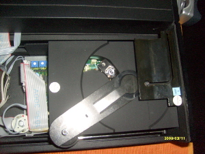

no właśnie poszukuję znawców meridiana 206b, który pomoże w wymianie lasera...tzn nie wiem jak sie do niego dostać.mam zapasowy cdm4/19 ale nie wiem jak dostac sie do srodka tej wysuwanej szuflady w ktorej to siedzi.jak widac od gory jest tacka ktora blokuje dostep a z odkreceniem tego jest problem.ktos wie jak to zdemontować????

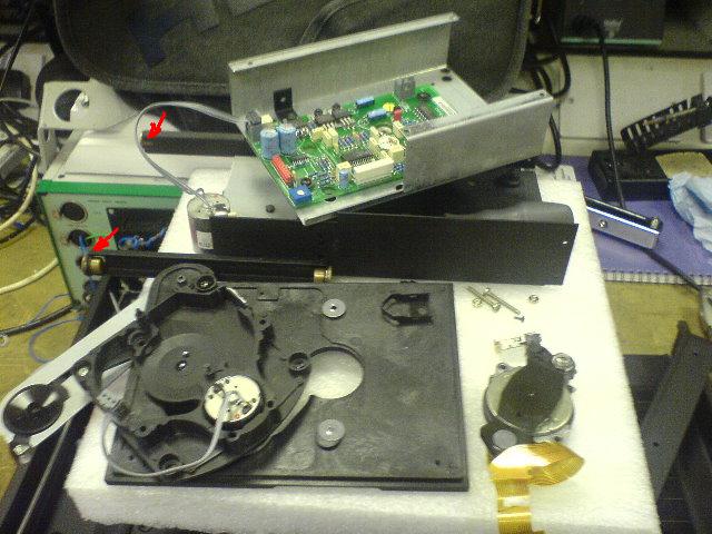

witaj ;)
Nie pamietam juz dokladnie bo 206-tek sie juz tak duzo nie naprawia ale w pierwszym kroku musisz odkręcic z tylu te dwie sruby trzymajace te chromowane prowadnice idace wewnatrz szuflady a potem odkrecic front (z boku szuflady lub od spodu) i dostac sie do wewnatrz i z wewnatrz odkrecic mechanizm trzymajacy laser ogolnie operacja wymaga cierpliwosci aby czegos nie ''uksyc'' ;)
zalaczam ci dwie stare fotki zrobione dawno temu komorka wiec jakosc ich nie jest najlepsza ale to jedyne jakie znalazlem w swoim archiwum i mysle ze ci troche pomoga ;)zaznaczylem czerwonymi strzalkami te prowadnice ktore musza byc odkrecone w pierwszym kroku.

uuufff stokrotne dzieki vuy...jutro się za to zabieram...pomogłeś nieziemsko...pisałem do meridiana ale echo...a ja nie chce sie go pozbywać...taki sentyment z leksza.jak gdzieś wtopię przy wymianie i potrzebne będa wskazówki to pozwolę sobie napisać...dzięki jeszcze raz....
tak teraz patrzę że te prowadnice to chyba lepiej/łatwiej odkręcić z przodu bo do tych śrub ktore są z tyłu w srodku to ciężko się dostać a po wysunięciu szuflady z przodu są skręcone na 2 srubach

jest to mozliwe jak pisalem w 206-tkach juz od dosc dawna nic nie wymienialem wiec na 100% nie pamietam ale jak widzisz latwiejszy dostep od frontu to zdemontuj z tej strony;)
przeanalizowalem swoje fotki jeszcze raz i definitywnie prowadnice trzeba odkrecic od frontu ;) hehe pamiec juz nie ta ;)
