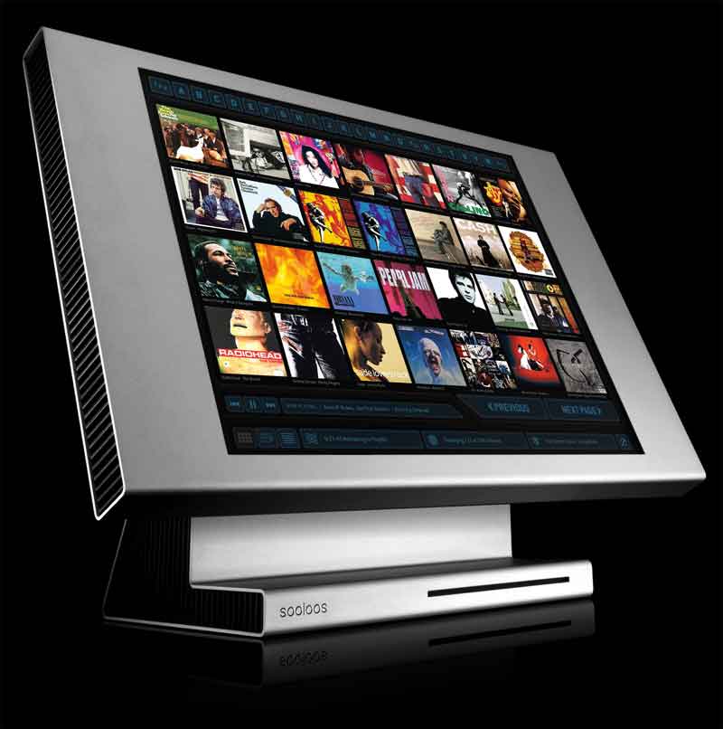

Współpraca z ekranem dotykowym to chyba łatwa sprawa - taki ekran (jeśli się nie mylę) działa podobnie jak mysz. Spróbuj z xbmc -> nie wiem, czy da się ustawić, żeby wyglądał tak jak na obrazku, ale filozofia jest podobna.
Jeszcze jest parę podobnych programów, ale chyba ten jest najbardziej rozwinięty i estetyczny. Można pogrzebać tu:
