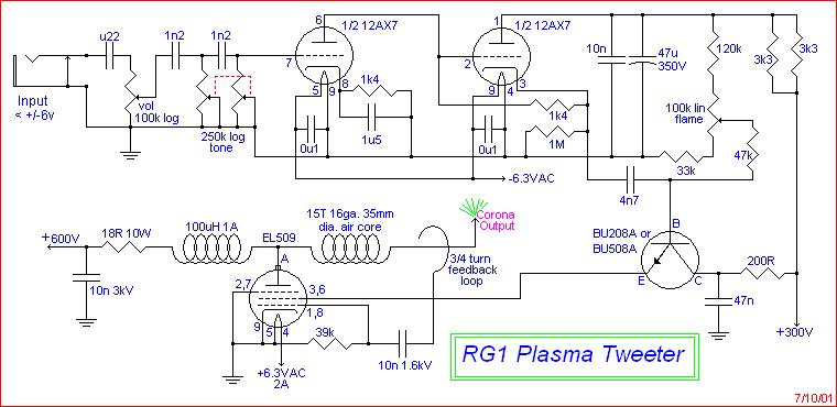

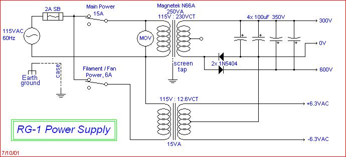

Dla tych co chcą szybko zapoznać się z głośnikiem plazmowym schemat poniżej, zaczerpnięty z elektrody. Schemat ma wady, z najważniejszych to wyjście tl494 należy obciążyć rezystorem do masy a pomiędzy TL a IRC należy wstawić klasyczny komplementarny wtórnik emiterowy. Miłych eksperymentów;)
